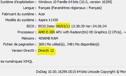

Je crois avoir lu il y a un moment que toutes les cartes graphiques ne supportent pas Dx12, je suis étonné que ma vielle carte du PC de bureau donne DX12
AMD radeon HD graphics 1,3 Ghz.
Ce n'est vraiment pas un PC pour "gameur"

Il me semble que certaines carte G ne peuvent pas "supporter" Dx12 sous Windows 10, en tous cas en image, le mien est précis, 2011 déjà!
- Capture-DxDiag AMD bureau.JPG (32.04 Kio) Vu 2185 fois
