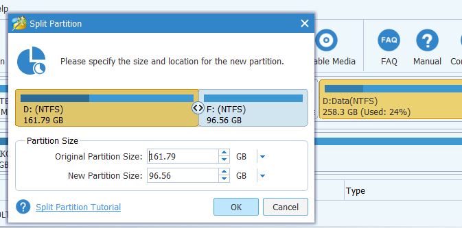

C'est selon moi plus simple graphiquement comme expliqué dans le tuto de Minitoopartition wizard:
créer une nouvelle partition, 100 Go puisqu'il en reste, (elle est en noir dans le graphique si tu clic sur "apply", si tu préfères puis transformer en partition logique =>
Capture-couper-split partition.JPG (48.07 Kio) Vu 10745 fois
Je ne connais pas d'autre méthode sauf avec Easus ou autres, Paragon je ne m'en sert pas, j'espère que ces explications trouveront écho ici.
Sauf virus, je ne vois pas un fichier de quelques Mo s'opposer à un partitionnement (dans quel but?)
Regarde dans Mini Tool Partiton Wizard tu verras les partitions cachées de récupération que ne montre pas Windows.
Ta démarche est compliquée pour moi, alors que ça prend tout juste quelques minutes avec ce logiciel, et en plus il n'y a pas besoin de rebooter!

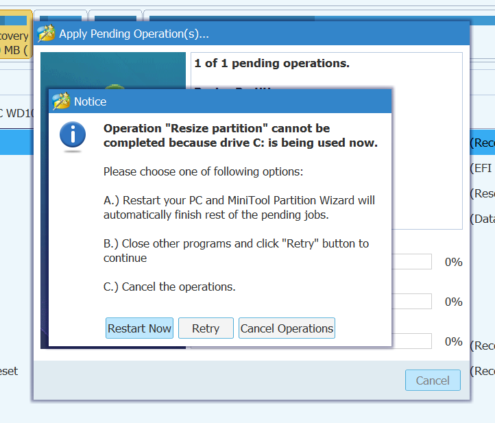

je lance bien Mini tool partition wizard en graphique, j'ai bien la même interface que toi, je fais les mêmes manipulations,
mais il me demande d'effectuer un reboot car la partition C est actuellement utilisée,
au reboot, avant le boot windows, Mini tool se lance en mode "console" et commence le redimensionnement
sauf que rien ne se passe, comme le montre la dernière ligne qui affiche la progression du partitionnement :
Resize Partition : 0% Processing files : 0% (00:36)
pas de messages d'erreur, (le "00:36") semble indiquer le temps écoulé, mais il reste bloqué à partir de 36 secondes

Lance Mini Tool Partition Master depuis une clé USB bootable:
https://forum.pcastuces.com/minitool_pa ... 3s6042.htm
http://lmsav.free.fr/TUTOS/LOGICIELS/Pa ... 20Free.pdf
La méthode est la même et le disque C n'est plus utilisé à ce moment CQFD ;)

ok, c'est redimensionné!
sans soucis, avec une clé USB bootable!
Merci beaucoup à toi,
