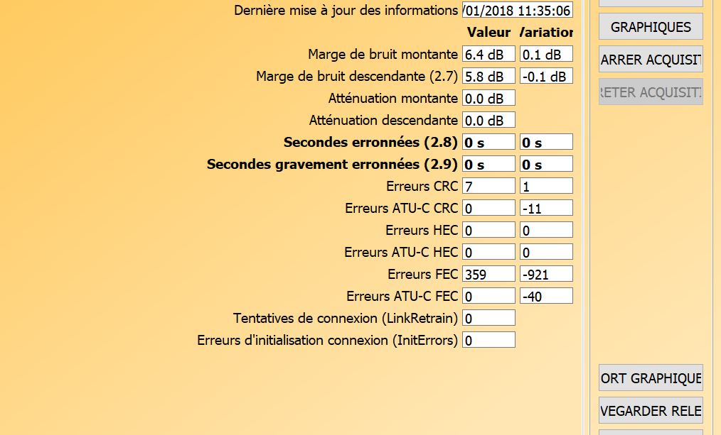

J'ai un down réel max de 6.5 mbs (85% du max théorique).
Au fur et a mesure que le temps passe, le down baisse un peu tous les jours. Au bout de 4 a 5 semaines ça arrive a 3.5.
Reboot de la Box et c'est reparti pour 5 semaines. J'ai eu ça avec 2 Box différentes et plusieurs maj de firmwares.
C'est le max réel qui descend petit a petit. Les marges de bruit et les décibels ne bougent pas. Ca descend sans causes visibles. J'utilise un traceur graphique pour contrôler.

Des tas de contrôles. Et je contrôle moi mème tous les jours.
Il y a 3 mois avec le remplacement de ma ligne tel aerienne j'avais meme gagne 1, 5 mbs et je suis maintenant a ma limite théorique haute. 8mbs.
Je reçois Canal avec le décodeur Orange.
Disons que ces 2 materiels, Box et decodeur sat "fatiguent" avec les semaines.
J'ai de quoi contrôler et aussi tracer. Tout est toujours OK.
C'est le debit de synchro descendant qui fatigue jour apres jour. Un reboot = piqure d’adrénaline et c'est reparti comme en 1914.
Pour 14 jours....
Pour 14 jours....
