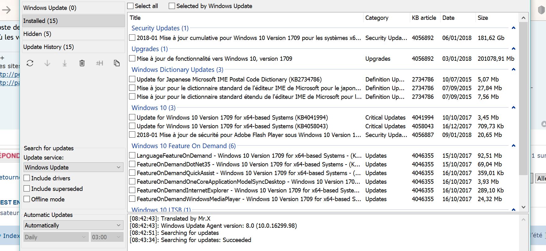

Eh bien dans MiniTool Update installe il y a 2/3 semaines sur tes conseils.
En fait depuis W 95 donc 22 ans je n'avais jamais regarde mes updates installes. Par contre tous les mois je supprimais manuellement les $NT du mois précédent car ça aurait fini par peser lourd. Jamais eu a supprimer un KB a problème. Donc pas de curiosité sur ce sujet.
C'est seulement 3 semaines depuis l'install de MiniTool et la première fois depuis 22 ans que je regarde un historique d'updates.
Eh oui......
Peut être que ces updates n'existent pas ? Je ne pourrais le voir que si je tente de les supprimer.
Mais a l’époque de la clean install de Creators sur un SSD neuf, pourquoi le dico japonais ?
Ou alors MiniTool déconne a donf. Ca serait mon opinion.
A noter et c'est important que ces 3 maj visibles dans Minitool ne sont pas listées directement dans l'historique de W 10 sans passer par Minitool. W 10 ne les voit pas.
Encore un petit truc bizarre. Il y a bien pire.
Bonne journée.

- Fichiers joints
- WU.JPG (300.75 Kio) Vu 2288 fois

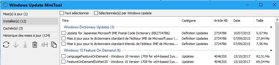

J'ai le même daté de juillet et septembre 2015:
En tous cas, elles font partie des mises à jour désinstalables, mais comme d'autres que je ne désinstallerai pas.
