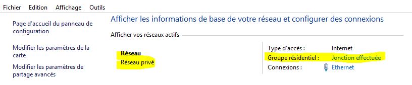

Merci chantal11 de cette réponse rassurante, je n'ai jamais mis en place un réseau privé, mais c'est un autre sujet.
quand même je m'interroge, la fenêtre suivante dit privé "et" résidentiel?
Capture-réseau privé dit résidentiel.JPG (31.33 Kio) Vu 1293 fois
Comment distinguer les choses?
Merci de m'éclairer "succinctement" ;)

Ton titre est inadapté, parce que le réseau domestique est différent du Groupement résidentiel !
Oui je vais le modifier, mais ce que j'ai c'est un réseau résidentiel "et" privé comme ci-dessus indiqué?
Y a t il un réseau privé distinct de celui-ci (sauf VPN si c'est de cela qu'il est question?)
Re: [Résolu] La future Version de Windows 10 Redstone 4 supprimerait le réseau résidentiel?
Le réseau privé indiqué dans ta capture, représente ta connexion internet, celui établi entre ta box ou routeur et ton PC.
C'est mieux représenté directement dans Paramètres
Tu paramètres ta connexion soit en réseau privé, soit en réseau public ..... donc privé quand tu te connectes chez toi (connexion sécurisée)
Ensuite il y a le réseau que l'on peut paramétrer entre PCs, pour partager certains fichiers ou dossiers que tu veux mettre en partage.
C'est celui qui apparaît dans l'explorateur, dans Réseau.

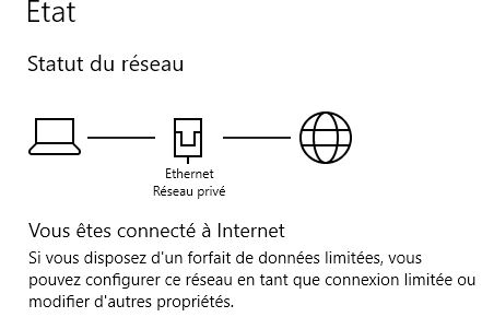

:D Merci!
Capture-Ethernet privé idem WiFi.JPG (27.05 Kio) Vu 1286 fois
J'ai le même en Wifi, j'ai toujours évité le réseau publique, au point que j'avais oublié la configuration, ça me revient maintenant.
Il faut que je reprenne mes notes 8-)
Je vois un changement dans le panneau de configuration (à venir?) selon ton image ci-dessus!
