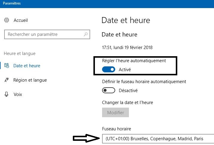

Mon réglage, car l'heure était fausse avec la synchro, j'ai du recommencer.
Capture-réglage date-heure.jpg (58.94 Kio) Consulté 2554 fois
:fleche: => Ton fuseau est bien le bon, c'est peut-être la pile du Bios qu'il faut changer, comme indiqué dans le lien.
