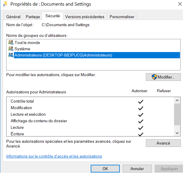

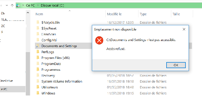

Comment accéder au dossier " Documents and Settings "
alors qu'administrateur l'accès m'en est refusé
que " Propriétés > sécurité m'envoie
et

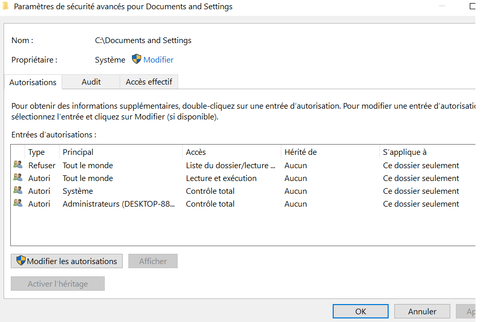

Sous Windows 7 et ultérieur, les dossiers système que nous connaissions sous XP (Documents ans settings, Local Settings, etc) sont présents mais sont inaccessibles.
Ces dossiers système n'apparaissent que si l'on affiche les fichiers et dossiers cachés et si la case "Masquer les fichiers protégés du Système d'exploitation" est décochée (ce qui n'est pas recommandé pour cette case).
Windows 7 a donc bien conservé les répertoires « classiques » de XP (qui se trouvaient dans Documents and Settings/Ton_Nom_Utilisateur), mais ce n'est que pour des raisons de compatibilité ascendante. Ce ne sont plus que des « jonctions » qui mènent aux vrais répertoires, agencés différemment. Pour cette raison, on obtient un message d’erreur lorsqu’on essaye d’ouvrir un de ces dossiers.
Les dossiers réels sont ailleurs, c'est à dire dans C:\Users\Ton_Nom_Utilisateur\AppData et seuls ces derniers sont réellement accessibles.
