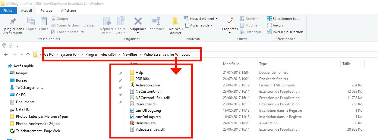

Il s'agit de fichiers de type xml et des exe dans dans des dossiers appartenant aux logiciels vidéo . Ils apparaissent tels quels dans dans dossiers sous C/ Programmes Files / nom du logiciel .
Je n'ai pas voulu réinstaller l'image complète que j'avais faite 3 jours avant , mais juste récupérer ces fichiers et dossiers .

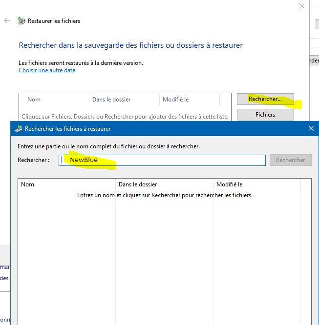

Je t'ai fait des copies d'écran de ce que je veux récupérer à partir d'une sauvegarde image du disque C sur un DDE avec l'outil sauvegarde ( indiqué windows 7 ). Il s'agit d'un dossier sous C : Programme files ( x86 )/ NewBlue . Je veux récupérer ce dossier dans l'intégralité pour le réinstaller sur mon disque C ( dossier qui a été modifié ensuite ) . J'ai développé le dossier pour que tu vois ce qu'il y a dedans .
Je te fais des captures d'écran supplémentaires sur la façon dont je procède à partir de l'outil sauvegarde effectué 3 jours avant sur le DDE . je ne peux pas développer ce qui est sous C et et voir l'arborescence de C .je confirme qu'il n'est pas possible de récupérer un fichier ou dossier sur le disque C avec l'outil sauvegarde Windows .

Merci de tes capture d'écran, normalement on peut récupérer les dossiers dans la sauvegarde Windows 7 selon Microsoft, extrait
Restaurer
Cliquez avec le bouton droit sur le bouton Démarrer et sélectionnez Panneau de configuration > Système et maintenance > Sauvegarder et restaurer.
Effectuez l’une des opérations suivantes :
Pour restaurer vos fichiers, choisissez Restaurer mes fichiers.
Pour restaurer les fichiers de tous les utilisateurs, choisissez Restaurer les fichiers de tous les utilisateurs.
Pour parcourir le contenu de la sauvegarde, sélectionnez Fichiers ou Dossiers. Lorsque vous recherchez des dossiers, vous n’êtes pas en mesure d’afficher les fichiers individuels d’un dossier. Pour afficher des fichiers individuels, utilisez l’option Fichiers.
Pour effectuer des recherches dans le contenu de la sauvegarde, sélectionnez Rechercher, saisissez tout ou partie du nom de fichier concerné, puis sélectionnez Rechercher.
As-tu essayé de parcourir le contenu de la sauvegarde sur Western Digital HDD?
https://support.microsoft.com/fr-fr/hel ... up-restore
Il te suffirait de sélectionner le dossier "NewBlue" théoriquement.
Capture-rechercher les fichiers sauvegarde Ws7.JPG (75.42 Kio) Vu 2116 fois
Je ne vois pas maintenant d'autre solution sauf si quelqu'un peut avoir un autre avis

C'est ce que j'ai fait et taper NewBlue dans la recherche . Il sort des tas de fichiers NewBlue à la fois dans C: Users /... et D: Users /.... mais rien n'apparaît dans C : Programmes Files .
