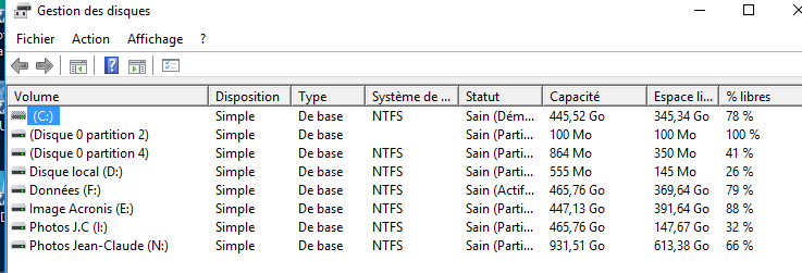

je viens d'installer un nouveau disque dur externe, celui-ci figure bien sous "gestion des disques" mais lorsque sur le bureau je clique sur "Ce Pc", le nouveau disque n'apparaît pas sur l'écran qui s'affiche.

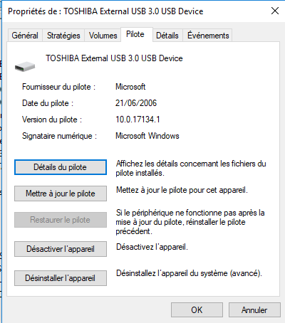

C'est surprenant, autrement dit tu ouvres le disque depuis le gestionnaire de disque puis tu peux travailler avec?
Peux tu aller dans la partie droite (racine) de ce disque et clic droit propriétés - pilote?
Capture-propriétés disque externe dans gérer.JPG (66.96 Kio) Vu 1815 fois
au besoin vérifie tous les onglets de propriétés :hein:
Accessoirement dans "gestionnaire de périphériques" pour voir si il y a un souci de contrôleur USB ou de pilote?

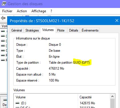

SoS PC en parle:
https://sospc.name/mbr-gpt-disque-de-plus-de-2to/
Ce serait bien d'envoyer une image de "diskmgmt.msc" (exécuter) on peut voir sur mon image (volumes) que le disque système est en GPT
Capture-disque GPT.JPG (36.86 Kio) Vu 1807 fois
Si il est en MBR, comme indiqué par PatriciaG, il lui suffit de convertir en GPT après formatage par clic droit (il perdra ce qu'il a déjà mis dessus) :hein:
..Si son système est compatible UEFI

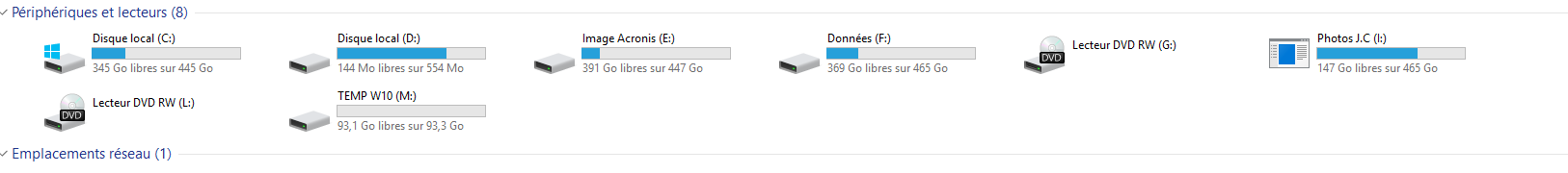

Le disque à problème est celui référencé "photos de Jean-Claude" (N) dans la copie 0 concernant la "gestion du disque"
La copie 1 fait apparaître "Ce PC"

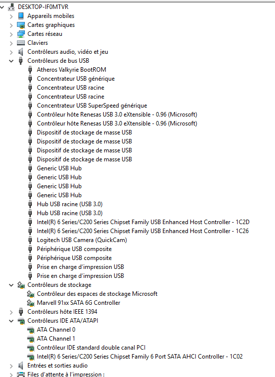

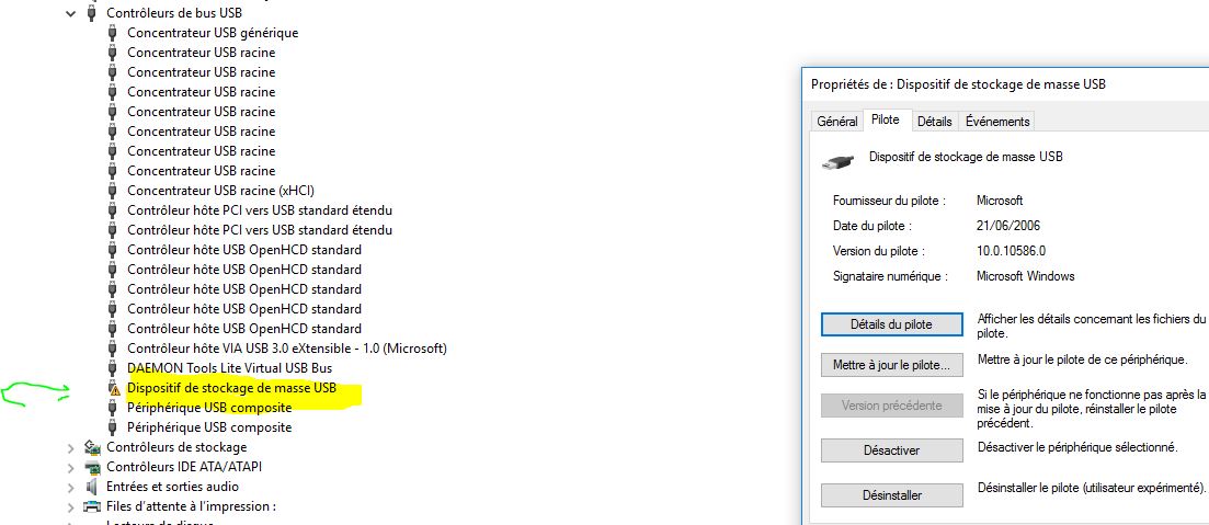

Au niveau de la copie 3 nous voyons apparaître dans le gestionnaire de périph, une anomalie dans les " Contrôleur IDE ATA/ATAPI" (que je ne peux pas corriger, au niveau du pilote car l'ordinateur me signale que j'utilise le bon pilote)
La copie 4 concerne les propriétés du disque à problème et concernantla modification du pilote, cela m'a été, là encore, impossible
la copie 6 dans le gestionnaire de périph signale une anomalie au niveau des "contrôleurs de bus" que je ne peux toujours pas modifier
Si d'autres éléments vous seraient utiles, je les tiens à votre disposition.

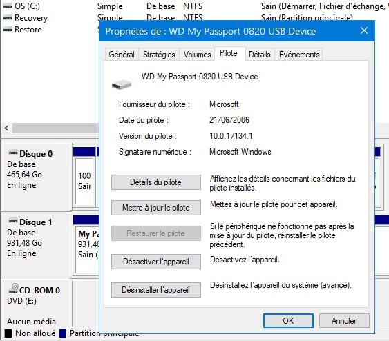

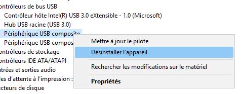

Ça pourrait êttre un problème de pilote USB3 pour usb, notamment si le PC était sous WIndows 7 auparavant.
La solution serait de désactiverle pilote concerné (clic droit) et redémarrer en branchant le périphérique (débranché avant) de nouveau:
desactive le pilote
redémarrer ton pc
reactive le pilote
et redemmarre ton PC
ou désinstaller le pilote puis redémarrer
https://forum.epicube.fr/threads/dispos ... sb.175422/
Capture-désinstaller usb.JPG (29.87 Kio) Vu 1774 fois

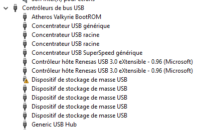

Exemple de problème similaire:
Capture(stockage de masse USB en jaune.JPG (92.54 Kio) Vu 1774 fois
Ça réinitialisera au moins ton pilote et c'est sans risque
Tiens nous au courant ;)

Pour le reste, je suis intrigué par ton volume TEMP W10 93.3 Go ici avec une lettre M:
discussions-generales-f21/topic5126.html#p29477
Qu'est ce? A t il été créé lors d'une mise à jour? Il n'apparait pas dans la liste :bizar:
D, F, E, I, N, mais pas M.
Peut-être faudra t il faire un nettoyage disque plus tard... à voir

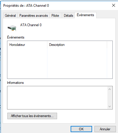

Après avoir fait une mise à jour de mes pilotes à l'aide du logiciel "tous les drivers" voici le gestionnaire de périph dont je dispose. A remarquer:
- je n'ai plus d'anomalie au niveau des "Contrôleurs de bus USB"
- subsistent les anomalies au niveau des contrôleurs de stockage et au niveau des contrôleurs IDE ATA/ATAPI
Pour ces anomalies je suis allé sous l'onglet "évènements" et il m'a été affiché un écran ne contenant rien au modèle figurant dans la copie jointe.
Fichiers joints
