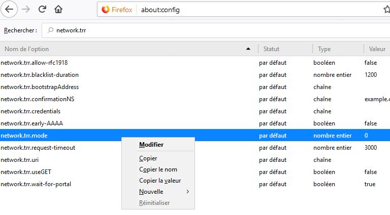

Enfin, il appartient aux utilisateurs de faire confiance à Cloudflare ou à leur fournisseur de services Internet local. Cependant, comme le mentionne Ungleich, les utilisateurs peuvent très bien désactiver le TRR. Suivez ces étapes pour le faire.
Entrez à about:config dans la barre d'adresse
Rechercher network.trr
Définissez network.trr.mode à 5 pour le désactiver complètement

Hello mwonex,
Si je comprends bien tu veux désactiver (TRR) network.trr.mode ?
Alors la configuration c'est de laisser par défaut le 0 ;)
Voici les réglages possible de network.trr.mode qui prend des valeurs de 0 à 4:
0 : DNS Over HTTPs est désactivé.
1 : Firefox utilisera le DNS natif ou TRR selon la vitesse de résolution, le plus rapide sera utilisé.
2 : Firefox utilisera par défaut TRR mais reviendra au résolution DNS natif si TRR n’arrive pas à résoudre une adresse.
3 : Firefox fonctionnera en mode TRR seulement.
4 : Firefox fonctionne en mode natif mais utilisera aussi en parallèle TRR pour de la récupération de données.

Re: [INFO]La mise à jour de Mozilla - Firefox et sécurité des utilisateurs en danger? solution
"Si je comprends bien tu veux désactiver (TRR) network.trr.mode ?
Alors la configuration c'est de laisser par défaut le 0 [emoji6]"
Exactement, donc je dois le laisser par défaut, je n'avais pas compris ça, merci, bonne soirée. [emoji57]
Source : https://www.malekal.com/chiffrement-dns-dns-over-https/
Update #1: How to turn TRR off
User rendx nicely described on hackernews how to turn off TRR and we want to share this info with you:
Enter about:config in the address bar
Search for network.trr
Set network.trr.mode = 5 to completely disable it
Merci de ces liens PatriciaG qui confirment une légère contradiction, sauf que ça s'explique ainsi dans ce lien traduit de:
https://medium.com/search?q=getting-sta ... on-firefox
Off par choix est le même que 0 mais indiqué comme choix et non par défaut
Par défaut la valeur de network.trr est 0
la sourc e citée ci-desus dit:
Mozilla s'est associé à Cloudflare, pour résoudre les noms de domaine à partir de l'application via un serveur DNS de Cloudflare basé aux États-Unis. Cloudflare pourra alors lire les requêtes DNS de chacun .
On aime bien savoir comment désactiver ça, le lien dans la source précédente pointe vers:
https://blog.nightly.mozilla.org/2018/0 ... n-firefox/
(nightly Vs mouture en cours ;) )
3] Change network.trr.mode to 2 to enable DoH. This will try and use DoH but will fallback to insecure DNS under some circumstances like captive portals. (Use mode 5 to disable DoH under all circumstances.)
C'est si on veut "désactiver le DoH ( « DNS sur HTTP » ) en toutes circonstances" .
C'est "un peu" technique pour moi mais il semble que la technique 'expérimentale" dite TRR dangereuse à l’encontre du but recherché :hein:
Finalement peu de différence entre valeur 5 ou 0, je préfère 0 (zéro) par défaut
mwonex a écrit :Finalement peu de différence entre valeur 5 ou 0, je préfère 0 (zéro) par défaut.
Merci pour tes recherches complélentaires et moi aussi, je préfère ne rien modifier.
