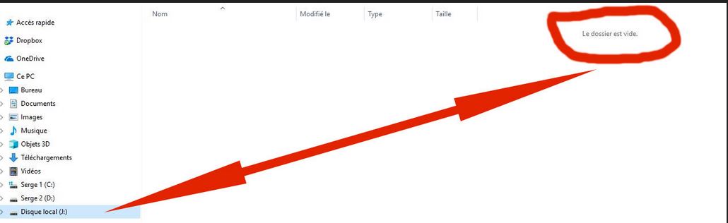

Peux tu vérifier si le lecteur est considéré vide sur le bureau?

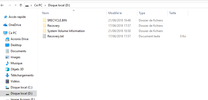

Je te remercie de tes recherches afin de m'aider à solutionner mon problème. Ma version windows est la 1803 et la version système 17134.228 (comme la tienne) concernant la commande DISKPART je j'ai bien utilisée comme préconisé dans ta réponse. En conclusion, il me faut attendre qu'une correction soit éffectuée par microsoft dans une prochaine MAJ et donc qu'il convient que je garde mon disque affecté de ctte lettre D.
