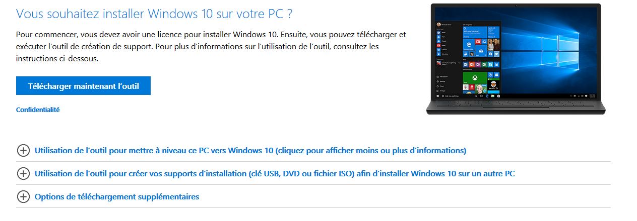

w 10 .JPG (83.54 Kio) Vu 1558 fois

Tu n'as pas compris le fonctionnement, je vais réexpliquer. ;)
Le support d'installation est l'image pure et simple de la version 1809, créée à partir du site MCT, elle ne tient pas compte de ton installation présente et ne la sauvegarde aucunement.
Lorsque tu choisis l'option "l’option Créer un support d’installation pour un autre PC", tu n'installes pas la mise à jour sur ton PC.
Ce qui peut t'induire en erreur, c'est la case "Utilisez les options recommandées pour ce PC".
Quand elle est cochée, cela effectue simplement une présélection de la langue, l'édition et l'architecture par rapport à ton système, rien de plus.
- quand on lit que cela n'installe rien . Sur la page d'installation , c'est indiqué " installer W 10 " en même temps que créer un support d'installation ??
Tu as le choix entre les options, c'est l'un ou l'autre.
Les explications sur le site MCT sont claires et détaillées.
Pour créer vos supports d’installation avec l’outil, procédez comme suit :
Sélectionnez Télécharger l’outil maintenant, puis choisissez Exécuter. Vous devez disposer du rôle d’administrateur pour pouvoir exécuter cet outil.
Cliquez sur Accepter si vous acceptez les termes du contrat de licence.
Sur la page Que voulez-vous faire ?, sélectionnez Créer un support d’installation pour un autre PC, puis cliquez sur Suivant.
Choisissez la langue, l’édition et l’architecture de Windows 10 (32 ou 64 bits). Ce tableau vous permet d’identifier l’édition de Windows 10 qui vous convient.
Windows 8 Chinese Language Edition with Bing
Windows 10 Home China​
Sélectionnez le support à utiliser :
Clé USB. Branchez une clé USB vierge disposant d’au moins 5 Go d’espace libre. Le contenu de cette clé sera supprimé.
Fichier ISO. Enregistrez un fichier ISO sur votre PC. Utilisez-le ensuite pour créer un DVD. Une fois le fichier téléchargé, accédez à l’emplacement d’enregistrement correspondant, ou sélectionnez Ouvrir le graveur de DVD, puis suivez les instructions permettant de graver ce fichier sur un DVD. Pour en savoir plus sur l’utilisation d’un fichier ISO, consultez la section Autres méthodes d’utilisation du fichier ISO pour l’installation de Windows 10 ci-dessous.

La page Microsoft peut ne pas être évidente à comprendre , heureusement que vous apportez ces précisions. Elle indique dans le titre " Vous souhaitez installer W 10 sur votre pc " ...
On va donc cliquer sur installer sur un autre pc dans le milieu de cette page https://www.microsoft.com/fr-fr/softwar ... /windows10

pages2 a écrit :La page Microsoft peut ne pas être évidente à comprendre , heureusement que vous apportez ces précisions.
Il faut la lire bien attentivement et suivre les étapes pour ce que tu veux faire : mettre à jour le PC tout de suite ou créer un support d'installation.
Je préfére attendre que la mise à jour d'octobre soit proposée par Windows up date ; aprés je créerai un support d'installation. Une fois la mise à jour 1809 installée , on devra donc aller sur la page Microsoft puis suivre le déroulement de création sur un autre pc avec un clé USB
Tu peux créer le support d'installation depuis ton propre PC.
Simplement, l'outil MCT te permet depuis un PC de créer un support d'installation pour ton pc ou un autre PC.
Dans ce cas, je n'ai pas à utiliser l'outil Média tool si j'ai bien suivi :-)
Si, c'est le MCT qui te permet de télécharger l'ISO et de graver la clé.
Résumé : Avec le MCT, tu peux mettre à jour ton PC, ou créer un support d'installation, qui te servira pour faire la mise à jour 1809 sur ton PC ou un autre PC, ou dépanner ton PC ou un autre.
