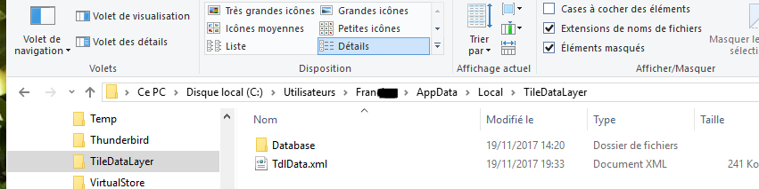

c'est une méthode qui peut gagner du temps quand on réinstalle, ou même si on réinitialise Windows 10:
Il suffit de sauvegarder (sur clé pour mettre sur le PC Window 10 ensuite) ce fichier dans C: User/user(visible en démasquant les fichiers cachés du système). Ce doit être fait sous compte administrateur.
Penser à les masquer ensuite à nouveau; copier / coller depuis "TileDataLayer" (tuiles organisées) le dossier "DataBase" sur cette clé.
Capture-TileDataLayer sauvegarde du panneau démarrage Windows.JPG (41.58 Kio) Vu 7747 fois
Pour restaurer dans un environnement identique, il suffit de copier /coller DataBase à l'emplacement du même nom du nouveau Windows 10 (qu'il remplacera)

Certains préconisent de coller database, d'autres Tiledatalayer en entier ce qui parait plus logique (il comporte des éléments importants de configuration) Je ne l'ai pas essayé, mais je sauvegarderais les deux ensemble.

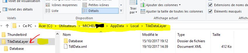

Vous n'avez ni l'un ni l'autre "TileDataLayer". Il se trouve que oui je l'ai sur le PC bureau issu de WIndows 7 => Windows 10, mais pas sur le Asus portable!
Donc chaque configuration est un peu différente, je vérifie sur le Acer de Mme Issu de Windows 7 et là encore le fichier existe bien:
Les deux modifiés en 2017 .
