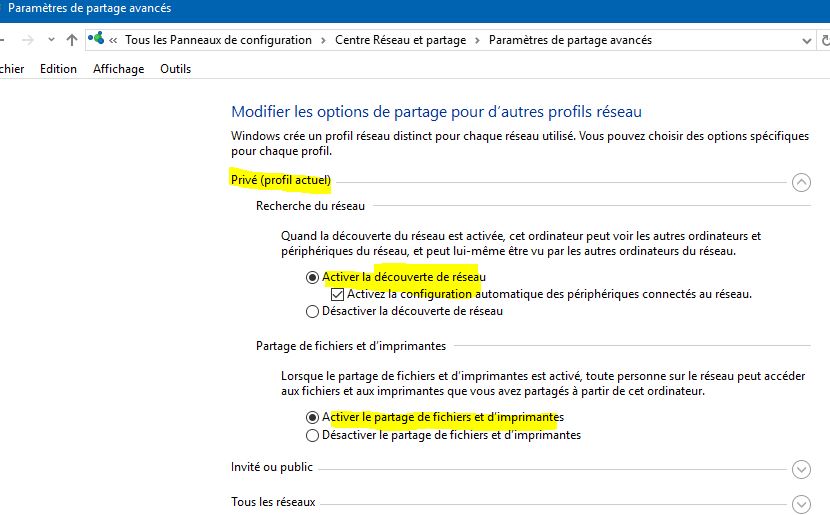

C'est un fait, maintenant il suffit d'utiliser le réseau "privé" dans centre réseau et partage, et cocher les cases "découverte"
Capture-réseau privé-centre réseau et partage.JPG (74.54 Kio) Vu 2645 fois
Normalement si les deux PC sont configurés ainsi ça doit fonctionner (avec le même nom de groupe type MSHOME ou HOMEWORK)
Est-ce qu la communication fonctionne pour toi?

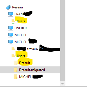

Capture-vue partielle de mon réseau.JPG (12.5 Kio) Vu 2645 fois

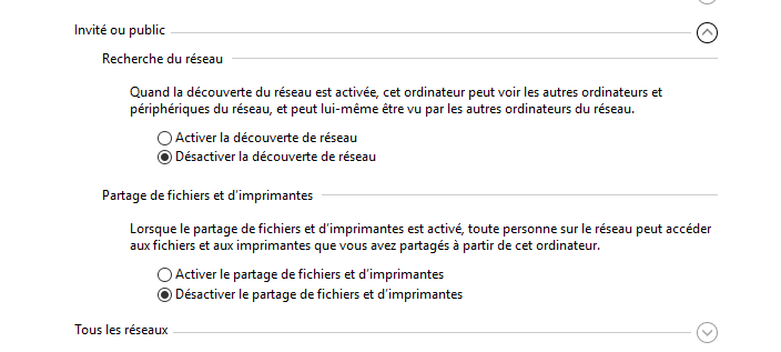

Pour le réseau privé j 'ai la même chose que toi Michel , mais que remplis-tu dans public ? Quel chiffrement ? activer lemot de passe , oui on non ?

Je laisse "réseau public" comme ça par sécurité, il n'y a pas de chiffrement nin de mot de passe, je ne m'en sert pas
Capture-réseau public.PNG (14.72 Kio) Vu 2635 fois
Capture-réseau avec LIVEBOX.PNG (10.84 Kio) Vu 2632 fois

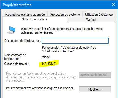

Ce qui compte pour le réseau privé, c'est le nom du groupe qui doit être le même sur tous les PC (comme en résidentiel ancien)
Capture-propriétés du système.PNG (14.27 Kio) Vu 2633 fois
