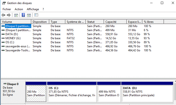

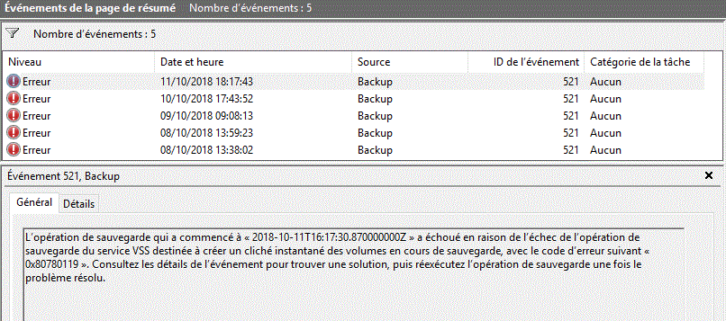

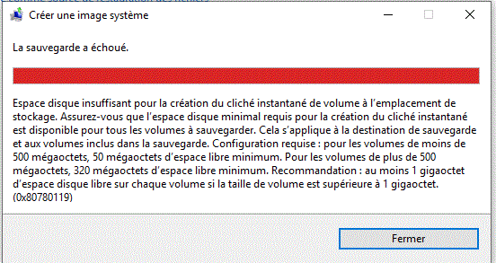

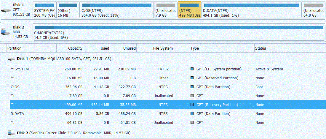

Erreur 0x80780119 voici le texte d’échec de la sauvegarde: Je remarque que la partition 4 (partition OEM) de 499M n'a plus que 31M de libre, est-ce elle qui pose problème en ayant pas 50M de libre et surtout comment l'agrandir
Voici l'image des disques de l'ordinateur Merci d'avance

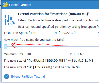

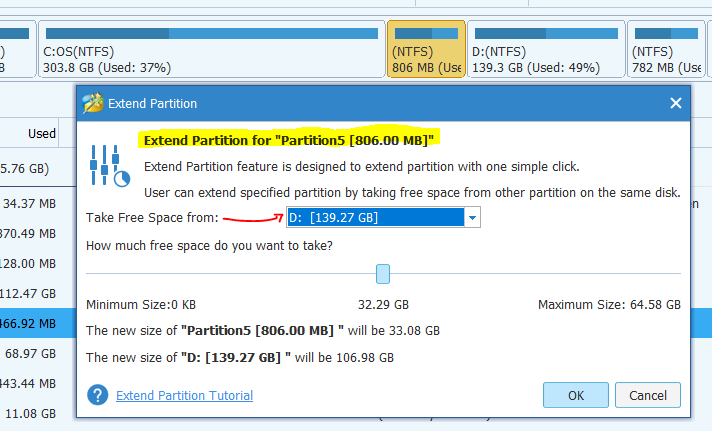

1- Agrandir la partition de 499 Mb:
Sous Minitool Partition wizard, essaie d'augmenter un peu la partition de 499 MB (NTFS) au détriment de D; qui a de la place et se trouve contiguë
C'est sans doute la partition de récupération.
Clic droit sur la partition choisir "extend", il te sera proposé d'étendre la partition au dépend de D : exemple
choisir au curseur la tailler voulue (max 64 Go chez moi), par défaut 32 GO, il me semble que quelques Mo suffisent en déplaçant le curseur à gauche.
clic sur Apply en haut à gauche ou retour si tu as un doute:
Ta partition sera légèrement augmentée, voir si ça suffit pour résoudre ton problème?

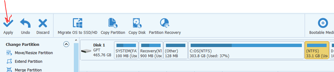

2- partition non allouée (unallocated):
Clic droit sur l'espace non alloué, et "create" puis "merge" pour fusionner avec C:. apply ensuite.
puis
après "merge" : Apply
Il peut être nécessaire de redémarrer car la partition C est en cours d'utilisation:
Si c'est pour déplacer une autre partition il faut la copier avec le même poids et la coller, quitte à la supprimer ensuite pour la fusionner après l'avoir recréée.
J'ai refait le parcours en divisant C en deux (split), c'est super simple et facile et on doit redémarrer le pc la partition C étant utilisée
J'espère avoir été clair
puis

Enfin de compte j'ai choisi une méthode proche de la tienne mwonex
Toute la partie logiciel est sur C, Les données sont sur D.
Après sauvegarde de toutes les données sur un disque externe
Avec minitool wizard: j'ai supprimé le disque D, agrandi la partition 0 à 1g, recréer D sur les parties non attribuées et restaurer mes données.

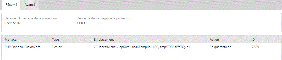

Une remarque en passant lors de l'installation de minitool wizard, blocage d'un pop up par malwarebytes
Les sauvegardes d'image système sont opérationnelles.

Il se trouve que je possède MiniTool Partition Wizard-pro V.9 sur PC de bureau (offre gratuite) et MinitoolPartition Wizard Free V. 10.3 sur Asus avec Malwarebytes premium, et je n'ai jamais eu de problème de ce genre.Une remarque en passant lors de l'installation de minitool wizard, blocage d'un pop up par malwarebytes
En revanche je viens de vérifier avec VirusTotal en ligne, il y a quelques indésirables mentionnés? A décoder par des spécialistes:
https://www.virustotal.com/sv/file/92e4 ... /analysis/
3/65, c'est peu significatif.
Ou as-tu téléchargé ta version de MTPW STP?
