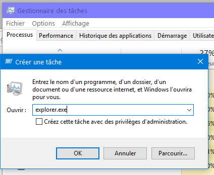

C'est la tâche qui permet par exemple de réinitialiser le gestionnaire des tâches par ex.
Capture-explorer.exe dans gestionnaire.PNG (18.02 Kio) Consulté 4746 fois

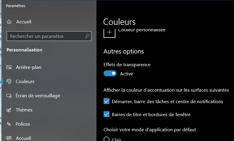

Tu pouvais utiliser le mode sombre dans paramètres "couleurs":
Capture-couleurs mode sombre.PNG (135.83 Kio) Consulté 4731 fois

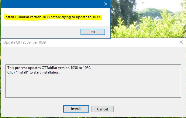

Merci pour le lien "http://qttabbar.wikidot.com/", je vais regarder, je ne connais pas, je ne suis pas sur d'en avoir besoin, à voir.
"a priori" il est sans virus, malheureusement, il n'est qu'une mise à jour de la version installable ici:
https://sourceforge.net/projects/qttabbar/
Capture-updateQTT après inastallation .JPG (39.59 Kio) Consulté 4680 fois
Je ne tiens pas à installer un logiciel qui modifie le registre, cependant:
Gratilog détaille ses possibilités (compatible update d'octobre):
http://www.gratilog.net/xoops/modules/m ... 8&lid=2428
Un lien est proposé pour mettre le logiciel en français ;)
