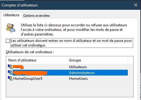

Je ne comprends pas pourquoi, lorsque je démarre mon pc, qui a auparavant été "arrêté" normalement, il repart, mais comme si je l'avais "mis en veille", donc il faut que je me reconnecte avec mon mot de passe, alors que j'ai programmé le contraire.
Et ceci, de façon aléatoire, donc pas toujours. :bizar:
Capture mdp.JPG (46.82 Kio) Vu 2475 fois
Une idée ?

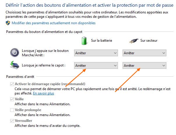

Merci pour ton aide !
J'ai donc vérifié l'action du bouton marche/arrêt.
Il était bien sur arrêter, et le capot était sur veille, ce que j'ai changé par arrêter.
Capture alim.JPG (72.39 Kio) Vu 2458 fois
Et dans Modifier les conditions de mise en veille de l'ordinateur, tout est et était déjà sur "jamais"
Je précise que ce dysfonctionnement se produit de temps en temps, mais toujours lorsque j'arrête le pc avec le bouton marche/arrêt, car je n'utilise jamais la fermeture du capot pc allumé.

J'ai fait 3 essais.
Le 1er en refermant le capot APRÈS avoir arrêté à l'aide du bouton marche/arrêt. Au démarrage, demande de mot de passe.
Le 2ème et le 3ème sans fermer le capot, pas de demande de mot de passe.
Bon, ce ne sont que 3 essais, il faudra confirmer.
Re: Démarrage avec ou sans mot de passe
Au besoin restaure les paramètres par défaut des options d'alimentation et reparamètre selon tes besoins.
De même pour le mot de passe de session, applique de nouveau la procédure avec netplwiz pour que le mot de passe ne soit pas demandé au démarrage de session.

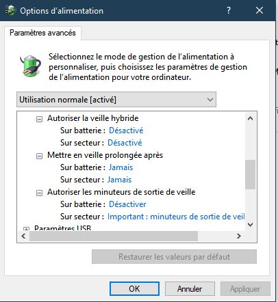

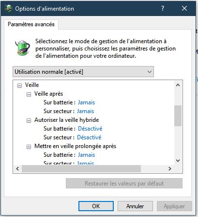

J'ai tout fait :
options d'alim.JPG (42.85 Kio) Vu 2413 fois
options d'alim2.JPG (45.83 Kio) Vu 2413 fois
mse en veille supprimée.jpg (25.23 Kio) Vu 2413 fois
L'option mise en veille n'apparaît plus.
Maintenant, attendons quelques jours ............ !
