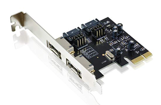

Je souhaiterais augmenter le nombre de connecteurs SATA 3 de ma carte mère ( TUF H310-PLUS GAMING) qui en posède déjà 3 mais, je désirerais en avoir un supplémentaire. Ma carte mère dispose de 2 connecteurs PCI EXPRESS x 1 (GEN2x).
Pouvez-vous me conseiller une carte d'extension qui réponde à ces critères ?
Pour votre info, je vous signale que je me suis "planté" lors de la commande d'une carte que je viens de recevoir (voir image jointe). Je ne peux pas la brancher sur le connecteur de ma carte mère.
Merci pour votre aide.

Salut, effectivement ce n'est pas vraiment adapté à ta carte mère! Il s'agit là d'une carte mini express pour ordinateur portable!

Merci tout d'abord pour ta réponse cependant, si je regarde le port PCI express de ma carte mère (image jointe 1) il semble ne pas pouvoir correspondre au connecteur PCI express de ma carte additive (image 2) de plus il me faut une carte sans equerre car en fait elle se connecte perpendiculairement à la carte mère. J'ai regardé un certain nombre de cartes mais toutes semblent ne pas être connectables au connecteur PCI express de ma carte mère. Votre avis serait très important.

La carte additive s'enfiche sur le port pci verticalement et, il faut retirer un cache métallique du boitier pour la laisser passer! Tu garde la vis pour la remettre sur la carte! PDF de ta carte mère:
https://dlcdnets.asus.com/pub/ASUS/mb/L ... UM_WEB.pdf
Les ports pci ont les n°15, il faudra utiliser le port x1.2, car l'autre à un condo qui gène le passage!

Excuses moi Greg mais, je ne comprends pas. Pourquoi: supposons que tu sois devant ta tour; la carte mère, se trouve fixée verticalement du côté droit de la tour et le connecteur pci express qui se trouve sur ma carte mère doit recevoir la carte additive de façon perpendiculaire à ce connecteur. je m'explique: avec la carte proposée, son connecteur devrait se trouver en face de l'équerre et celle-ci serait alors inutile. Par ailleurs si tu te réfères à l'image 1 transmise en pièce jointe, le connecteur carte additive ne correspond pas au connecteur PCI EXPRESS ( N°15 )de ma carte mère.

Bonjour CAHORSLOT, des images valant mieux qu'un long discours, je t'envoie cette vidéo qui présente le processus d'insertion de la carte pci eSATA sur la carte mère! Cette carte est bien perpendiculaire à la CM une fois insérée: https://www.youtube.com/watch?v=pqcP_94Y5SM
En fait je t'ai dis une bêtise pour le choix du port car, il ne s'agit pas d'un condensateur qui empêcherai l'insertion de la carte, donc au choix Pci x.1 ou Pci x.2! Bonne journée, Greg.

Un grand merci pour ton info; c'est maintenant beaucoup plus clair. Il faut donc que je trouve une carte additive dont le connecteur soit compatible avec le port PCI EXPRESS X1 de ma carte mère. Est-ce que tous les connecteurs des cartes PCI E sont identiques ?

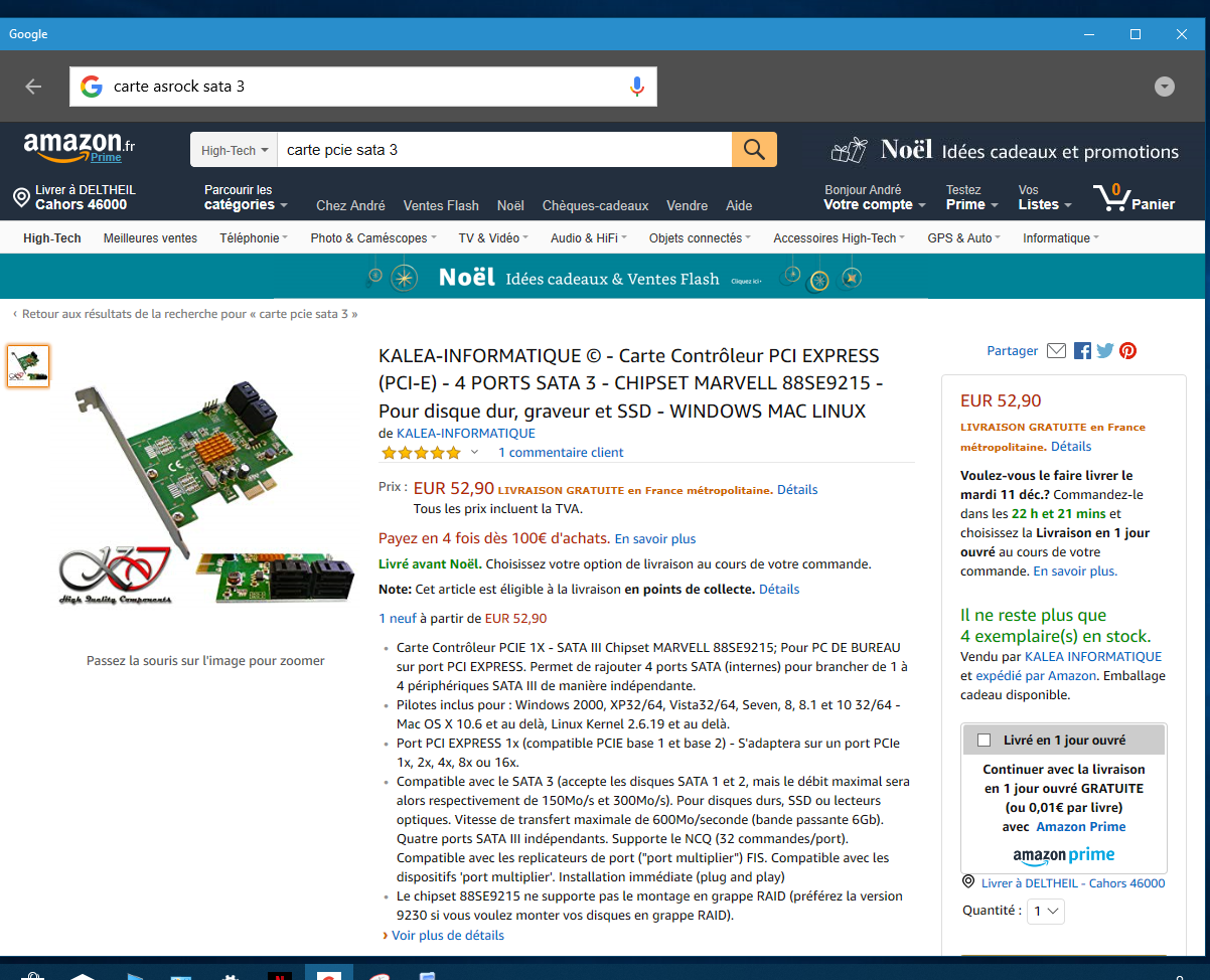

Que penses-tu de cette carte ?

Oui c'est très bien avec 4 ports SATA internes! Et je confirme que les connecteurs sont bien standard!
