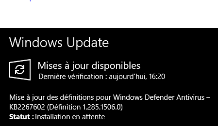

J'ai eu droit aussi à la
maj mardi bis.PNG (10.62 Kio) Vu 2547 fois
Que je ne retrouve pas chez Microsoft :bizar:
Juste vu ici -> https://www.microsoft.com/en-us/wdsi/definitions et là -> https://www.microsoft.com/en-us/wdsi/de ... ease-notes
Pourtant, ça ne correspond pas avec ce que j'ai dans mes paramètres par rapport aux liens.

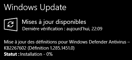

J'ai ceci:
Version du client anti-programme malveillant : 4.18.1901.7
Version du moteur : 1.1.15600.4
Version de l’antivirus : 1.285.1501.0
Version du logiciel anti-espion : 1.285.1501.0
Et pas de 1.285.1451.0
Bon, en fait ça bouge sans arrêt car j'en ai eu encore deux juste après mon post (exemple en image)
maj mercredi.PNG (11.37 Kio) Vu 2528 fois

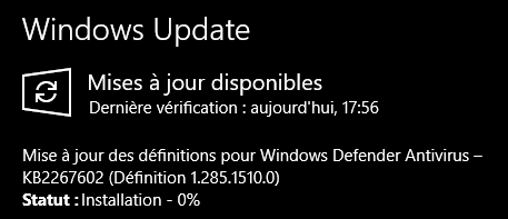

puis
maj mercredi bis.PNG (10.64 Kio) Vu 2528 fois
La version est automatiquement actualisée ici -> https://www.microsoft.com/en-us/wdsi/de ... ease-notes dans le texte mais pas dans le select change log qui est pour une rétrogradation dans les versions.
Modifié en dernier par J@M3S le mer. 13 févr. 2019 17:04, modifié 1 fois.
