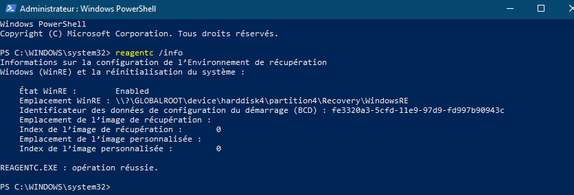

Il arrive souvent que l'impossibilité de faire des images système avec l'utilitaire fourni par W10 provienne de la partition de récupération: soit elle est absente, soit elle est inopérante. Pour connaître l'état de cette partition, il convient de passer, en tant qu'administrateur, la commande suivante:
reagentc /info
Le résultat doit être le suivant:
au niveau de la ligne WIN RE il doit être affiché "enabled" dans l'hypothèse où "disabled" apparaît, la partition de récupération est absente ou ne fonctionne pas. Dans ce cas il convient de réinstaller l'image ISO de W10 qui aura pour effet de rectifier l'anomalie.
Bonne continuation.

Mon ami a bien fait la manip et confirme qu'au niveau de la ligne WIN RE il est bien affiché "enabled"

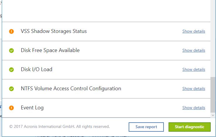

Peut-être peut-il essayer le logiciel Acronis (vss-diagnostic-free-tool) sans installation au sujet du statut de VSS (service "Cliché instantané du volume de service")
Je viens de le faire sur mon Windows 10 ancien venu de Windows 7 (il doit avoir 8/10 ans, je n'ai pas vérifié):
lien du site de téléchargement sans virus:
https://www.acronis.com/en-us/personal/ ... ow-to-use/

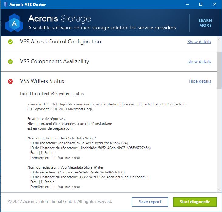

sur mon PC j'ai ceci après avoir cliqué sur "start diagnostic" (penser à sauvegarder le résultat (save of course):
Capture-VSS writer status.JPG (82.53 Kio) Vu 3659 fois
suite en image plus bas par exemple:

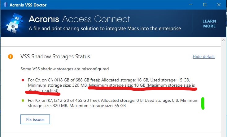

Capture-volume shadow storage status VSS.JPG (44.88 Kio) Vu 3659 fois
ensuite le service est en manuel et non utilisé chez moi, donc pas démonstratif
Fix issue est intéressant (importance de la place disponible selon le disque)
Capture-Fix issue VSS_LI.jpg (232.2 Kio) Vu 3659 fois
Mais dans mon cas ça va pour un des disques.
Extraits de la sauvegarde utile pour le PC:
Status: OK
Description: All VSS-related services are configured correctly
Services:
Title: Fournisseur de cliché instantané de logiciel Microsoft
Status: Stopped
ReferenceStatus:
NeedToFixStatus: False
StartMode: Manual
ReferenceStartMode: Manual
NeedToFixStartMode: False
IsOk: True
ExpectationDescription:
Exception:
Title: Cliché instantané des volumes
Status: Stopped
ReferenceStatus:
StartMode: Manual
IsOk: True
Exception:
Title: Système d’événement COM+
Status: Running
ReferenceStatus: Running
StartMode: Auto
ReferenceStartMode: Auto
IsOk: True
Exception:
VSS Providers Configuration
Status: OK
Description: Only known VSS provider(s) found
Providers:
Path: HKEY_LOCAL_MACHINE\SYSTEM\CurrentControlSet\Services\VSS\Providers\{b5946137-7b9f-4925-af80-51abd60b20d5}
Name: Microsoft Software Shadow Copy provider 1.0
IsDefault: True
