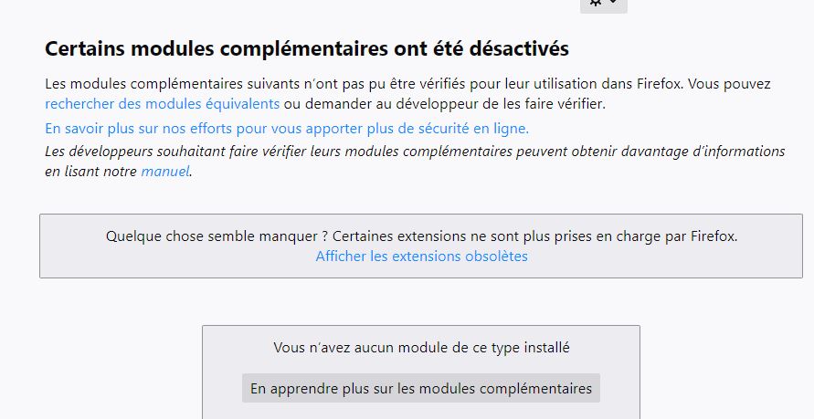

J'ai la chance que "Mawarebytes browser" fonctionne, je n'ai pas d'autre extension, enfin les plugins shockwave flash player, widevine et open video, mais ce sont des plugins.
Ben si ça y est, "Malwarebytes Browser est désactivé.. :mrgreen:
Capture-modules désactivés.JPG (65.39 Kio) Vu 6580 fois
Je teste la mise à jour bêta, c'est réussi impeccable j'ai retrouvé mon Malwarebytes Browser et "to Google translate
