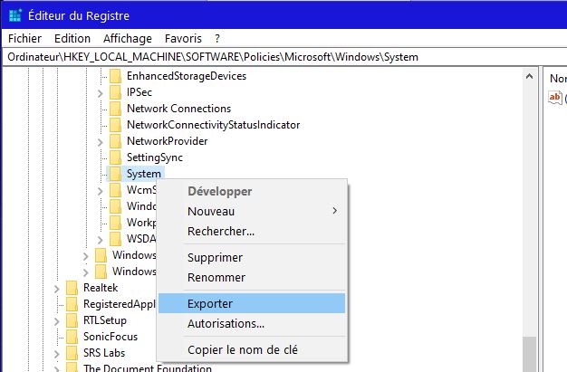

Sauvegarde du registre bien sur ou des clés concernées par export, autrement ça ne me g^ne pas plus que ça :D
Les différences sont visibles;
1 = Dword etc
2 =- qui désactive la précédente
La clé créée est bien sur "DisableAcrylicBackgroundOnLogon" il suffirait de sauvegarder la clé "system" avant (plus légéer que la sauvegarde reg...
Capture-exporter la clé -system.JPG (50.7 Kio) Vu 2539 fois
Bon dimanche
