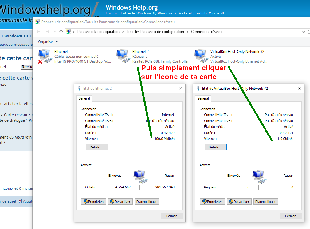

Pour voir les propriétés que tu demandes, passe par la loupe à coté du menu démarrer. (taper ici pour rechercher)
-> Tu tapes ncpa.cpl
(pour info, si tu tapes "control" tu auras probablement le panneau de config "à la Win 7")
Ce qui te donne ...
Ce qui est affiché est le max de ta connexion. (n'oublie pas que ton PC envoie des données afin d'en recevoir)
En Wifi, la distance, les obstacles, les surface métalliques à proximité (armature du béton de ton escalier) va diminuer la vitesse.
Puis, si tu télécharge depuis internet, ton modem a aussi des limites (ADSL = max 10 Mb, VDSL = 100 Mb ...)
