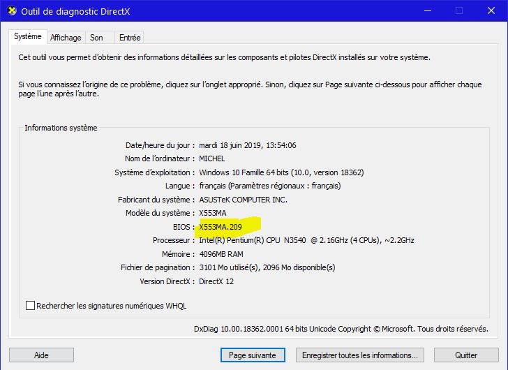

Je suis allé sur le site du support pour mon portable Asus pour vérifier, et j'ai cette possibilité de télécharger le dernier firmware (pour Bios) On peut regarder la version du bios en tapant win + R, puis dxdiag.
Capture-version du bios dans directX.JPG (69.13 Kio) Vu 2629 fois
voici ma version :

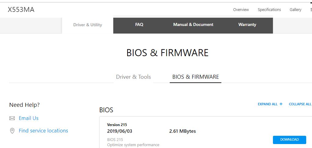

https://www.asus.com/Laptops/X553MA/HelpDesk_BIOS/
Capture-Firmware X553MA last.JPG (43.63 Kio) Vu 2629 fois

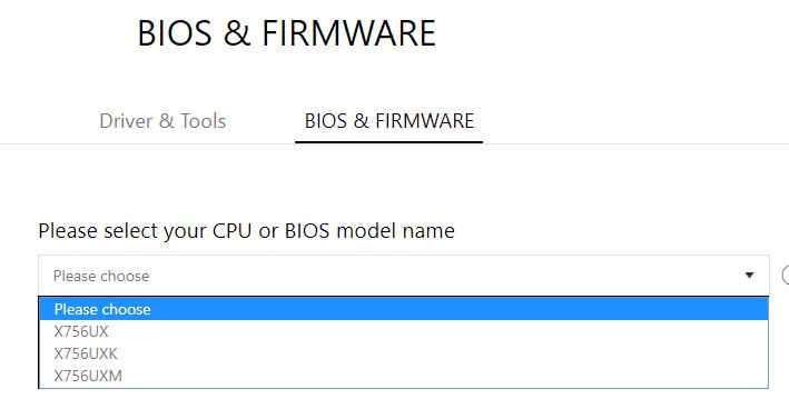

Mais je n'ai pas trouvé de firmware pour "Asus R753UX" mais pour X756UX etc comme ci-dessous.
Capture-Bios et firmaware pour R753UX absent.JPG (30.94 Kio) Vu 2629 fois
voir le support de Asustek je suppose qu'il s'agit d'une autre mise à jour pour un logiciel tiers? :hein:

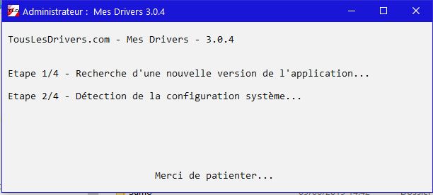

Si tu fais l'analyse de Touslesdrivers.com, tu pourras voir les pilotes installés:
cliquer sur lancer la détection, téléharger le petit utilitaire:
https://www.touslesdrivers.com/index.php?v_page=29
Mais tu dois connaitre cet outils, faire l'inventaire des pilotes (+) ;)
Attendre que TLDétection fasse son oeuvre sans rien faire, une page Html va s'ouvrir sur les pilotes installés. Ce qu'il y a c'est que MS parle de firmware (peut-être pour un périphérique, imprimante ou autre?)
Capture-TLD détection.JPG (30.06 Kio) Vu 2599 fois

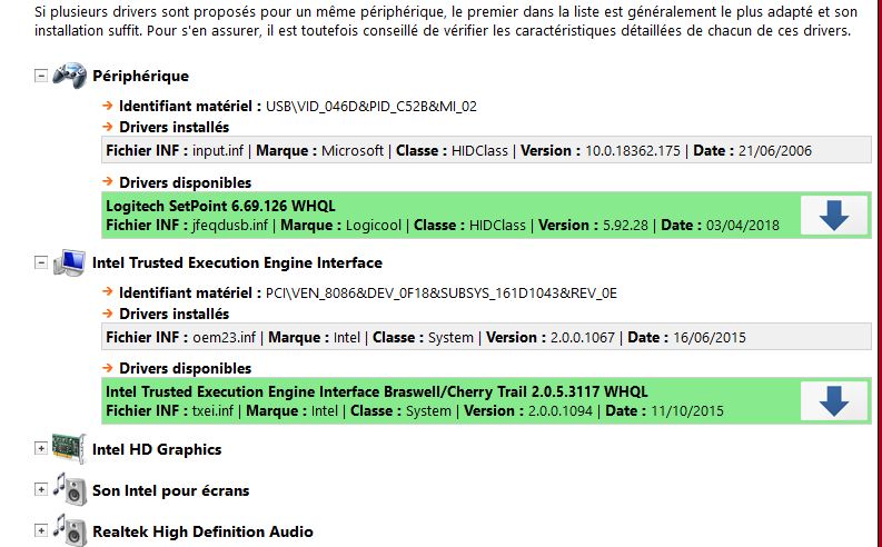

mes pilote installés et mise à jour possible:
Capture-drivers installés.JPG (86.57 Kio) Vu 2599 fois
