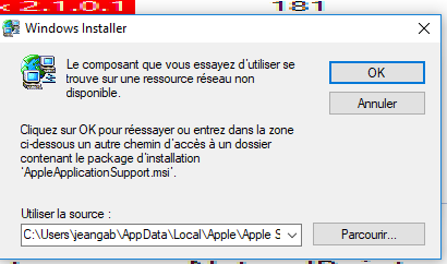

Bonjour à toutes et tous
Sous Windows 10 je veux installer une nouvelle version d'I'tunes.
J'ai donc désinstaller dans les règles (du moins je crois) la version initiale.
Je ne vois plus d'I Tunes dans la liste de mon C Cleaner
Cependant, il refuse de lancer la nouvelle version d'I Tunes :oops:
Il m'affiche le message (voir capture d'écran 1 ou encore un autre (voir capture d'écran 2)
Si ces .msi y sont encore je ne sais pas où les situer ?
Etes-vous en mesure et avez vous le temps de m'aider ?
D'avance merci

C'est l'ensembles qui faut désinstaller de l'ordinateur >> iTunes et les composants logiciels associés d'Apple.
Procécure sur le site Apple >> Suppression et réinstallation d’iTunes

@tomtom95.
J'ai appliquer à la lettre la méthode décrite dans le lien que tu m'as adressé (en tous cas grand merci)
Cependant lors de la réinstallation il refuse.
J'ai installé l'I Tunes 12.10.1.4 sur un autre PC nickel impeccable.
Je crois que sur mon PC principal c'est mort et comme je ne veux pas faire de réinstal de W10 je me contenterai de mon portable pour utiliser I'Tunes.
A nouveau merci à vous deux et bon dimanche

par tomtom95
Si l'installation est refusée, c'est qu'il doit rester des fichiers et clés d'Apple et d'iTunes dans le registre.
La désinstallation serait plus complète avec RevoUninstaller Free "gratuit"
Tutoriel Revo Uninstaller
Autrement, tu peux essayer l'installation d'une version antérieure d'iTunes.
Sur cette page en bas au niveau (Further information =Plus d'informations) il y a la version iTunes 12.9.1.4 pour 32 Bits et 64 Bits iTunes pour Windows
Si cette version ne pose pas de problème pour l'installation après tu peux essayer de faire la mise à jour vers la dernière version.
Lire aussi les 7 points Problèmes lors de l’installation ou de la mise à jour d’iTunes pour Windows
