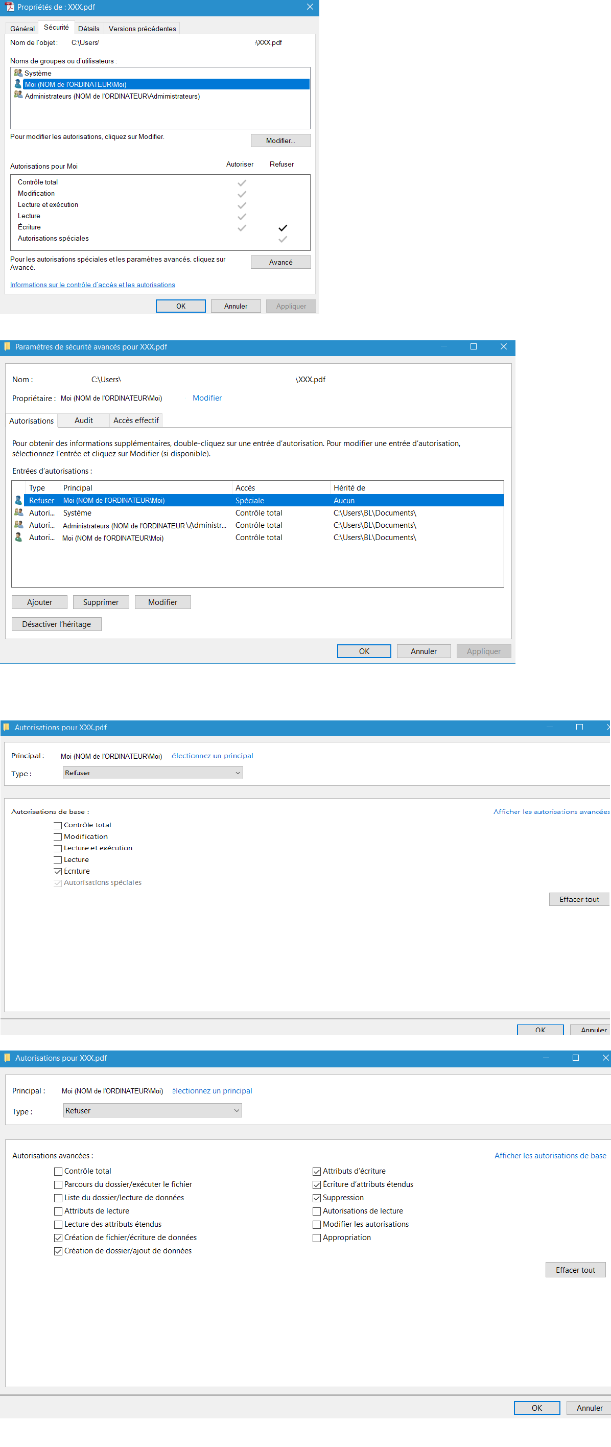

Jai suivi tes instructions avec
1° un court document de Test (.txt) créé pour le besoin => résultat OK
3° une copie (XXX.pdf) du Pdf que je tiens à protéger => résultat infructueux, je peux le renommer et l'effacer
4° dito en vérifiant pas à pas ce que je faisais vs de tes instructions => second résultat infructueux, je peux le renommer et l'effacer
Ai-je fait une erreur visible dans les copies d'écran en PJ ?
zn précisant que ces écrans représentent les Propriétés actuelles du document de test XXX.pdf et non plus les fenêtres avant pendant ou juste après leur modification.
NOTA: CLIQUER sur la PJ pour la voir dans son intégralité (4 copies d'écran)

Re: Protèger des fichiers contre effacement et modifications
Attention sur un dossier pour que ça s'applique au dossier et sous dossiers ou, sur un fichier unique s'il n'y en a qu'un .
Je vais refaire le test avec un PDF mais vous avez dû faire une erreur car ce qui fonctionne en .txt fonctionne également en .Pdf.
Aviez vous redémarré le pc après les modifications des droits sur les dossiers ou fichiers
Bonsoir
concerné par mon test infructueux.
C'est sur un fichier unique que j'ai tenté de le faireJ@M3S a écrit :...Attention sur un dossier pour que ça s'applique au dossier et sous dossiers ou, sur un fichier unique s'il n'y en a qu'un .
Je le pense aussi mais cela devrait devrait être visible sur la PJ qui montre l'intégralité des Propriétés du pdf....vous avez dû faire une erreur
