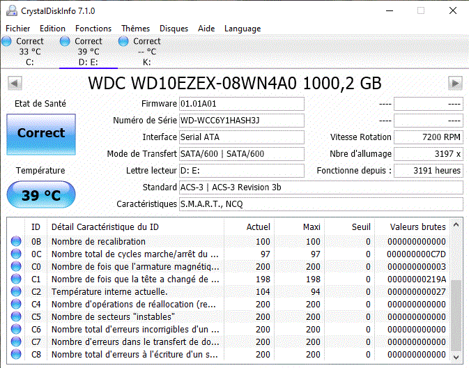

lorsque je vérifie l'état de mon disque dur 1T (qui ne sert qu'a mes données) par cristaldiskinfo, j'ai un état en jaune du à une faute C5: 1 secteur instable.

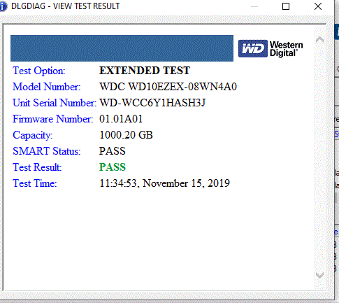

Si je vérifie le disque avec le logiciel du constructeur datalifeguard diagnostic 'test étendu durée presque 2 heures, il ne trouve rien

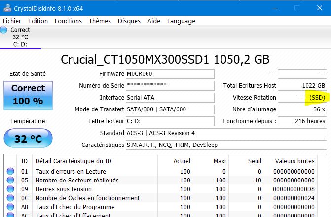

Mon SSD récent donne heureusement ceci:
Capture-Crystaldiskinfo pour SSD récent de bureau.JPG (79.77 Kio) Vu 19413 fois

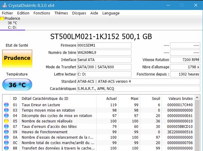

Pas de souci, en effet je suis dans ce cas sur le portable:
Capture-diskinfo-prudence 2e sur Asus.JPG (93.5 Kio) Vu 19408 fois
