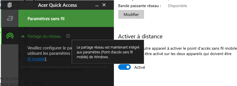

Enfin, en fin, je découvre que si je passe en WiFi ma tour Nitro, avec Orange, j'ai un mot de passe différent à utiliser pour connecter l'autre PC
errata c'est le code pour partager ma connexion avec un autre appareil (ça peut être un smartphone en wifi ou un pc portable, utile si le routeur est trop loin)
Capture-code réseau partage WiFi Desktop.PNG (36.28 Kio) Vu 9300 fois
Qui montre que le WIFi ac qui se trouve sur la tour ne pourra sans doute pas se connecter autrement qu'en 2,4 Ghz, mais n'importe, je ne compte pas l'utiliser en priorité

- 3e je découvre un mot de passe sur cette tour si je la passe en connexion Bluetooth (c'est la première fois que j'ai une tour en (WIFi) et Bluetooth possible)
Ça fait donc 2 comptes administrateurs (michelw et Mikael, normal pour moi) 1 compte Microsoft, et le desktop qui n'est pas un compte à proprement parler mais qui permet un voisinage réseau non testé proche de l'appairage classique je suppose.
Edité 15:50:
Capture-point d'accès sans fil mobile.PNG (30.71 Kio) Vu 9267 fois
Donc c'est une erreur de ma part la connexion WiFi est normale (habituelle), c'est le Bluetooth qui offre cette possibilité réseau je crois limitée 8-)
