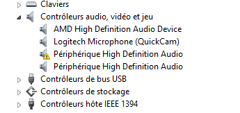

Bonsoir à tous,
Comme le démontre le "gestionnaire de périphériques" (copie jointe) de mon ordinateur, à mon avis, le chipset audio de ma carte mère (ASUS P8Z68 DELUXE) ne fonctionne pas correctement. Je m'évertue à chercher un pilote adéquat sur le site du constructeur de ma carte mère et je ne trouve rien, si ce n'est une version beta de " Realtek_Audio_V6016657_W8 " qui n'apporte aucune modification à mon système.
Pourriez-vous m'aider à solutionner mon problème ?
Avec mes remerciements, je vous souhaite une bonne soirée.

J'ai une P8Z68 V-Pro sur une machine de test... le son fonctionne avec le pilote Microsoft HD Audio déployé à l'installation de Windows 8.
Désinstaller dans le Gestionnaire et redémarrer pour voir.
Il reste encore le pilote Realtek pour Windows 7...

J'ai désinstallé, mais au redémarrage il est de nouveau présent....quant au pilote Windows 7, où le trouver ?

Merci pour ta réponse mais j'avais déjà trouvé ce pilote (voir mon post initial), il s'agit d'une VERSION BETA; serait-ce à cause de cela que ce pilote est sans effet sur ma machine ?
Bonne journée.
Bonne journée.

Sur le site support Asus, le pilote pour Windows 7 correspond à la version 5.10.0.6251 qui n'a pas évoluée depuis plus d'un an.
Perso la P8Z68 Win8 + le PC Win7 tournent avec les R2.70/6.0.1.6662 pour "Vista, Windows7, Windows8" récupérés sur le site de Realtek.

Comme dès après l'installation de W8, le son fonctionne mais au niveau du gestionnaire de périphériques, il m'est toujours signalé la non conformité du pilote de ma carte mère (j'en viens à douter qu'il s'agisse bien de celui-ci...mais de quel autre alors ????). Je vais donc attendre que la version définitive du pilote 6.0.1.6657 soit mise à notre disposition....cependant si vous avez une solution....je suis preneur.
Merci et bon WE.
Merci et bon WE.

Pas de souci de mon côté avec 3 CM Asus.
Il y a peut-être quelque chose de défectueux quelque part...

Comment puis-je m'assurer que tous les éléments constitutifs de ma carte mère sont OK pour Windows 8.

En principe c'est l'Assistant de mise à niveau qui s'assure de la compatibilité Windows 8.
A propos de "défectueux", je pensais plutôt à un composant physique de la carte mère, c'est une piste comme une autre... dans ce cas il n'y aurait qu'un passage en atelier qui permettrait de le vérifier à l'aide du matériel de mesure adéquat.
Je ne suis même pas sûr qu'un simple Clear CMOS (switch à côté des connecteurs audio) servirait à quelquechose.
Mais serait-il possible d'installer Windows 7 en dualboot pour voir ce que ça donne côté Gestionnaire ?
