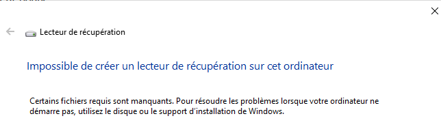

Ce matin mon pc n'a pas démarré et j ai du éteindre et rallumer pour que w10 arrive normalement, pas de mise à jour hier , rien de spécial aussi j'ai voullu créer un lecteur de récupération mais w10 me dit
Impossible de créer ......certains fichiers sont manquants

voici ce que donne la création d'un lecteur de récupération chez moi:
Capture-lecteur de récupération fichiers manquants.PNG (6.78 Kio) Vu 2326 fois

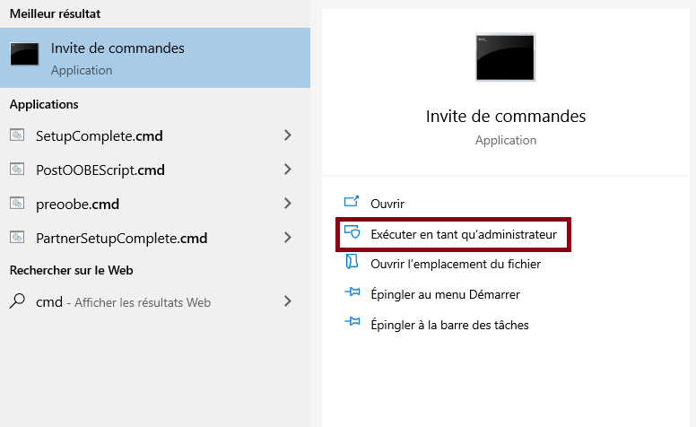

Oui c'est le cas, tu tapes CMD dans la recherche à côté de Windows;
Recherche CMD.png (28.32 Kio) Vu 2302 fois

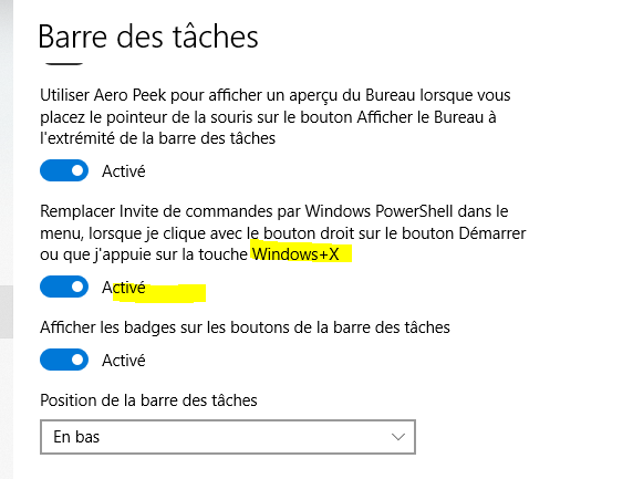

Ou bien tu regarde dans Windows + X si c'est l'invite de commande qui est sélectionnée ou powershell.
Tu peux choisir lequel selon les paramètres de la barre de tâche:
Capture-paramètres de la barre de tâche pour activer désactiver Cmd dans le menu.PNG
Capture-paramètres de la barre de tâche pour activer désactiver Cmd dans le menu.PNG (25.97 Kio) Vu 2302 fois
donc 2 moyens

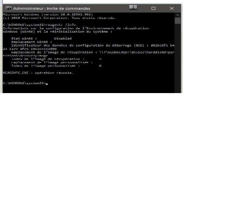

Sans titre.jpg (62.91 Kio) Vu 2283 fois
Effectivement je n'étais pas en mode administrateur,
Voila ce que cela me donne
En vous remerciant

ça donne : Image Windows RE introuvable

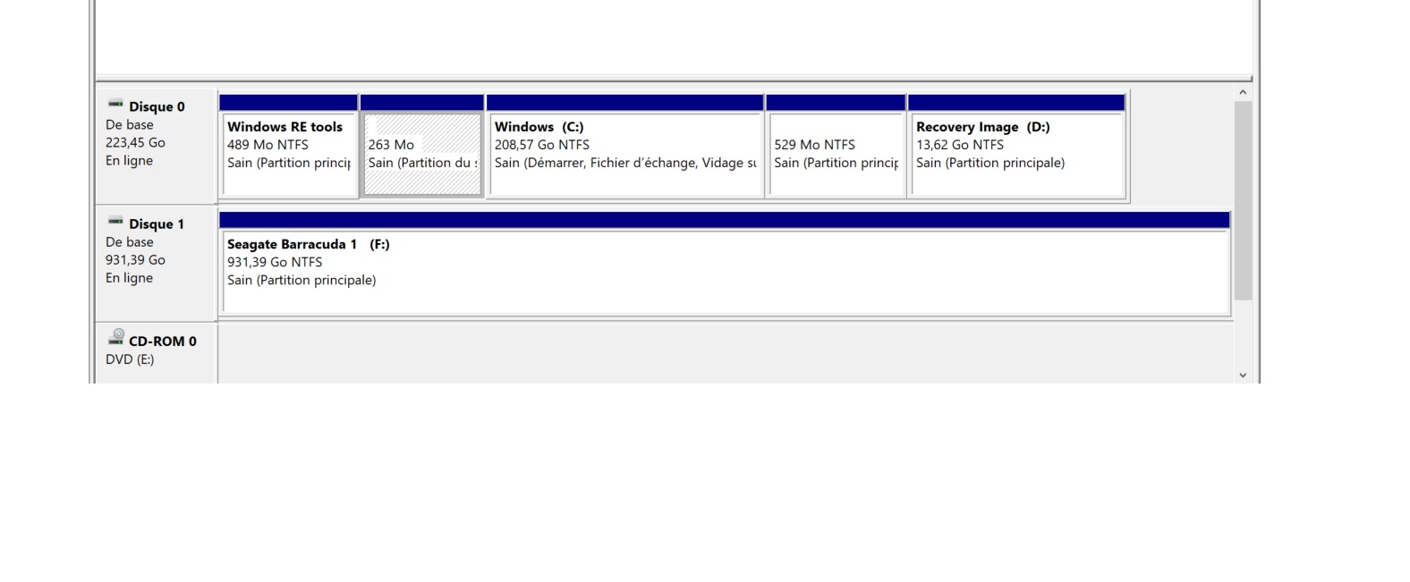

Quelques précisions, j'ai cloné mon dd avec un ssd, je n'avais pas vérifier avant si cela marché
J'ai crée une clé de démarrage windows sur un autre pc, est ce que mon problème est vraiment important compte tenu que mon pc tourne normalement ?
Je vous mets une copie de ma gestion des disques , je précise que mon pc est un HP avec une partition de récupération au cas ou donc je n ai pas le disque de w10
Julie
Est ce la réponse à la commande "reagentc /enable" dans CMD en mode administrateur?

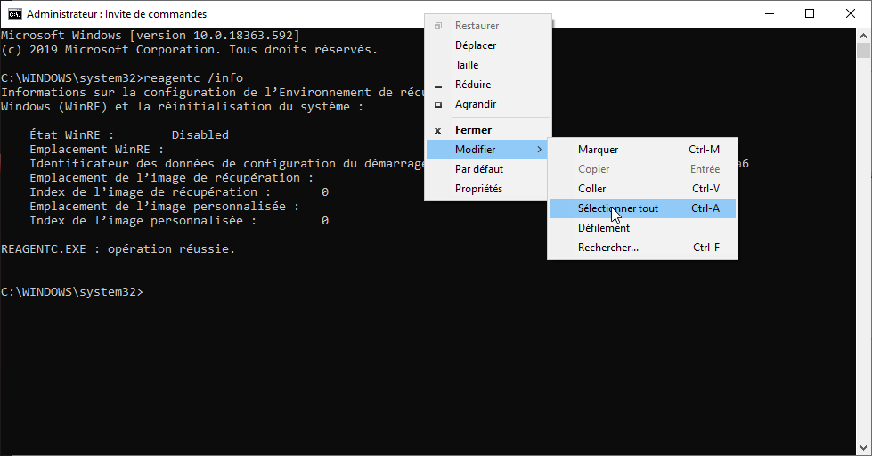

Pour montrer un résultat de commande, mieux vaut copier en sélectionnant par clic droit dans la partie supérieure de la fenêtre, puis modifier, tout sectionner, clic droit et copier dans bloc notes (en effet ta capture n'est pas très lisible), et faire de même pour la commande "Reagentc /enable"

résultat ici:
"C:\WINDOWS\system32>reagentc /info
Informations sur la configuration de l’Environnement de récupération
Windows (WinRE) et la réinitialisation du système :
État WinRE : Disabled
Emplacement WinRE :
Identificateur des données de configuration du démarrage (BCD) : e8dabc1f-145a-11ea-b1e1-fe863fe140a6
Emplacement de l’image de récupération :----
Index de l’image de récupération : 0
Emplacement de l’image personnalisée :----
Index de l’image personnalisée : 0"

Je pense que si tu as sauvegardé tes données d'une façon ou d'une autre, tu pourra toujours en cas de problème utiliser le Recovery HP ou bien la réinitialisation Windows 10.
J'expérimente en ce moment un moyen de recréer le WinRe dans Windows 10, mais pour un Acer, simplement HP est différent, ne pas confondre avec les autres types de récupération
J'ai également un SSD. Mais pas de Recovery au sens de HP seulement une partition avec WinRe.
Si ton PC fonctionne pas de souci. Il m'a été conseille de créer les dossier Téléchargement, documents etc dans le disque de 1 TO (HDD) je pense que c'est ce que tu pourrais faire par sécurité.

Sur le ssd uniquement W10 et programmes et un dd secondaire avec les données
