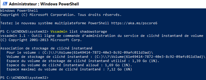

Sinon vérifié si VSS est activé (en fait sur "manuel") dans services, ça s'appelle "Cliché instantané des volumes"
voir aussi:
https://www.malekal.com/vss-erreur-0x80042302/
Si VSS fonctionne, on peut le vérifier avec une commande Powershell en mode administrateur:
coller
"Vssadmin list shadowstorage" dans la fenêtre.
Si ça fonctionne, il ne doit pas y avoir de retour d'erreur
Capture-vérification VSS.PNG (20.78 Kio) Vu 2252 fois

je vais vérifier dans le bios l'ordre de démarrage, pour la commande Vssadmin list shadowstorage, cela donne le m^me type de données de ton exemple
