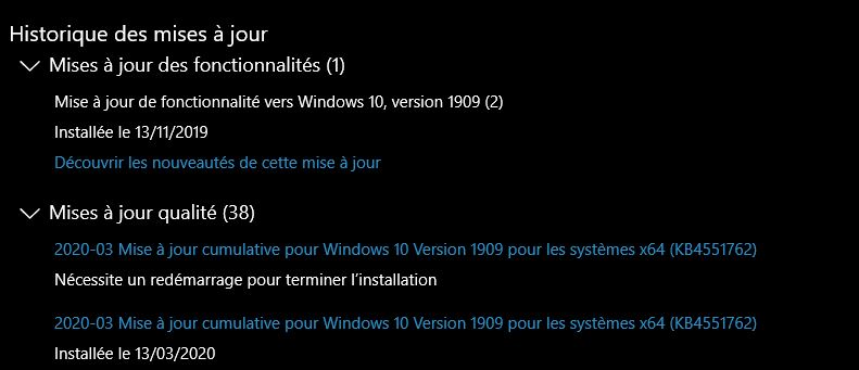

J'ai effectué un redémarrage pour raison de petit bug sans importance, et il a duré presque 3/4 d'heure, avec "préparation de windows, n'eteignez pas l'ordinateur", puis le même processus que pour une mise à jour, et enfin démarrage, normal !
Ensuite, pour savoir de quelle mise à jour il s'agissait, j'ai ouvert update, et là, j'ai remarqué que la machine demandait un redémarrage pour terminer la mise à jour de la KB4551762 (Que j'avais déjà installée le 13 mars, comme l'avait signalé Chantal)
Affichée sur la ligne du dessous.
J'ai donc redémarré, mais le résultat est le même, toujours une demande de redémarrage.
Capture update.JPG (41.8 Kio) Vu 2253 fois
S'agit-t-il d'un bug, et faut-il faire quelque chose de particulier ?

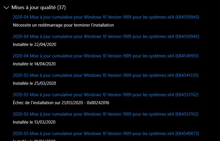

J'avais laissé tomber un peu cette affaire, mais comme tu as répondu, j'ai vérifié, et comme on peut le voir sur cette capture, la maj en question est maintenant en "échec de l'installation", mais les suivantes, 335, 951 et 945 sont installées, sauf que cette dernière est encore une fois en demande de redémarrage, alors que sur la ligne précédente, elle est indiquée installée le 22/04.

Je vais tenter un redémarrage pour voir !

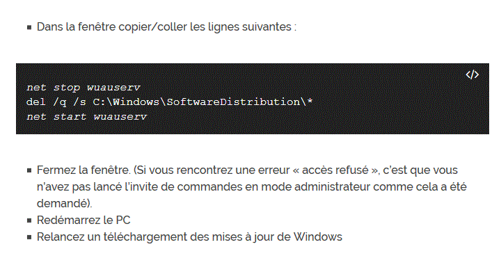

micpal a écrit :En dernier recours, vous pouvez supprimer software distribution:
Est-ce que le fait de supprimer software distribution supprime "les mises à jour" ou bien seulement "l'historique", car sur https://www.malekal.com/vider-catalogue ... ws-update/, il est dit, qu'après avoir supprimé software, il faut
- Redémarrer le PC
- Relancer un téléchargement des mises à jour de Windows, ce qui voudrait bien dire qu'il faudrait refaire toutes les mises à jour ?

Effacez software distribution ne supprime que l'historique des mies à jour, pas les mises àjour installées.

je voulais te joindre cet extrait de Malekal
mais tu m'as devancé, je pense que la prochaine installation devrait se passer normalement
