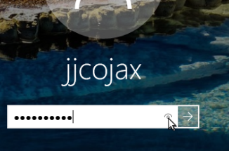

Si ton clavier est qwerty ...
Ce mot de passe que tu tapes, tu peux le vérifier en cliquant sur le petit œil avant de confirmer.

j'ai bien vérifié avec l'oeil, c'est le bon mot de passe que je tape mais il me dit "mot de passe incorrect, recommencez "
