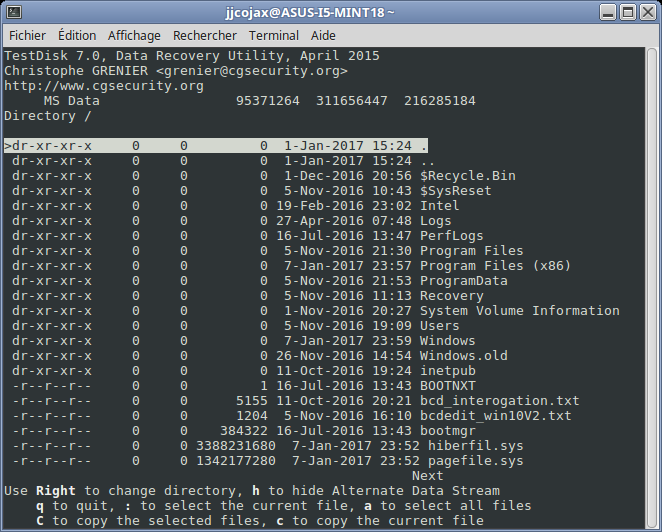

Testdisk (https://www.cgsecurity.org/) peut récupérer une partie importante du contenu de ton disque mais le programme est difficile à utiliser.
Il suffit de voir la page suivante pour voir que c'est pas fait pour un débutant https://www.cgsecurity.org/wiki/TestDisk_Step_By_Step
A savoir que ce programme va parcourir 1 par 1 tous les secteurs de ton disque (si ton disque fait 1 TB, t'est partis pour jour) et retrouver des secteurs qui ont les caractéristiques d'un dossier avec ses fichiers.
Puis, tu vois les outils en bas pour copier (ça peux être un dossier ou un fichier)
Il est alors possible de coller ce que tu as sélectionné sur un autre disque. (de préférence plus grand que celui que tu analyses)
Tu devrais retrouver 99.9 % de tes fichiers, mais aussi des restes de fichiers ou dossier anciens qui pourront être partiellement écrasés.
Même si c'est moche, cela fonctionne aussi bien sur des disques formatés à l'ancienne (MBR) que pour les disques GPT (des PC UEFI)
A retenir, tu dois absolument évité d'écrire le moindre fichier sur le disque que tu as formaté pour ne pas écraser les secteurs soit disant libres!
Il y a bien sûr des programmes payants, avec même un mode démo gratuit, puis quand tu cliques copier -> il faut acheter.
exemple getdataback (essayé avec succès en 2007) (c'est un exemple, pas un conseil)
Le programme testdisk peut aussi bien être lancé depuis Windows que depuis Linux (donc aussi via une clé Linux USB Live)
Si tu n'as que des gros fichiers de type vidéo ou archive zip sur ce disque, photorec (fait pour récupérer des photos) peut aussi t'aider, mais il faut préciser ce que l'on recherche.
