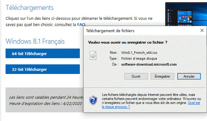

télécharger l'iso de WIndows 8.1 en suivant bien les étapes selon "Windows iso downloader" (choix de version famille-pro ensemble- choix du français, choix de type: 64 bits ou 32 se renseigner avant dans "informations système" type.
discussions-generales-f2/topic2858.html#p14759
Capture-Iso Windows 8.1.GIF (46.41 Kio) Consulté 65554 fois
Choix du français OK
Capture-choix iso 64-32.GIF (67.11 Kio) Consulté 65554 fois
enregistrer l'iso qui pourra être utile (de préférence sur une clé USB) et si tu veux sur le disque.

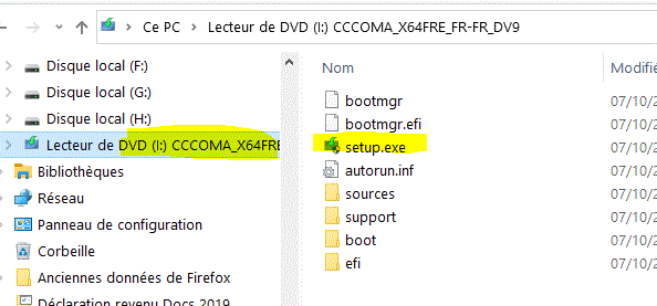

La procédure consiste à mettre à niveau depuis l'iso en "montant" celle-ci par clic droit sur lecteur virtuel (automatique), PC ouvert
https://www.malekal.com/reparer-windows ... e-donnees/
proche de:
Des images tirées de mon WIndows 10 (procédure semblable):
Capture-clic droit sur ISO.GIF (43.32 Kio) Consulté 65554 fois
et disque virtuel se crée:
Tiens nous au courant, mais sauvegarde d'abord tes données et vérifie ton N° d'activation (5x5 caractères)
