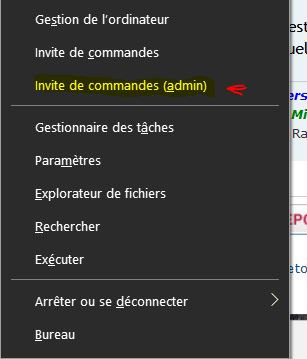

Si pas de résultat essaye ceci:Pour réinitialiser les paramètres de connexion
(Win +X et a ou clic sur invite de commande admin
dans la petite fenêtre taper cmd
clic droit sur cmd.exe
sélectionner Exécuter en tant qu'administrteur

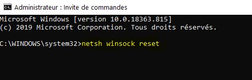

Dans l'invite de commande tu écris ( puis entrée à chaque fois et ne pas oublier les espaces ) (copier/coller)
netsh winsock reset
netsh winhttp reset proxy
netsh winhttp reset tracing
netsh winsock reset catalog
netsh int ipv4 reset catalog
netsh int ipv6 reset catalog
redémarrer le PC

Tu fais comme tu veux cependant les commande proposées sont bien documentées et sont les mêmes pour Windows 8.1 et Windows 10, ce n'est pas du bidouillage, sauf si tu veux tout réinstaller, vérifier tous les fils et câbles etc.
1-netsh winsock reset
https://forum.malekal.com/viewtopic.php?t=50466
2-netsh winhttp reset proxy
3- netsh winhttp reset tracing
Réinitialise la connexion internet:
https://depanmicro.cuisinaud.com/index. ... n-internet
etc. avec Google ou un autre moteur
après c'est le catalogue, ipv4, ipv6 etc. Redémarrage
