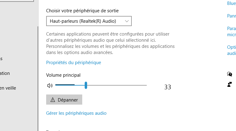

Comme indiqué, la mise à jour a changé la force et la qualité du son des HP sous Realtek audio.
Le son est plus fort avec écho, vérification faite, il semble que le pilote est passé en Nvidia selon les paramètres au lieu de Realtek :hein:
Capture-aucune mise à jour audio possible-Realtek en cause.PNG (12.13 Kio) Vu 1405 fois
A suivre, les pilotes sont à jour je repasse en audio Realtek (pas de jeux)

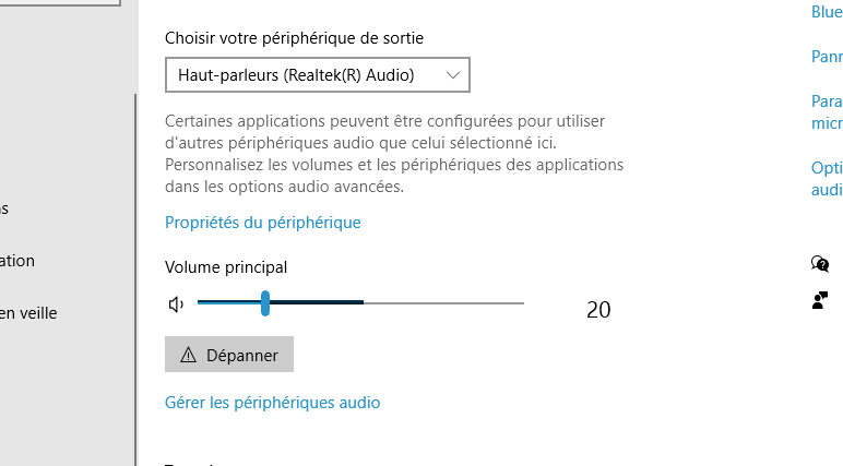

Ça ne va pas, trop faible cette fois, je garde par défaut cet audio (bonne qualité pour un auditorium avec enceintes de 10 Wt :lol:
Testé avec Manu-chao "me gusta tu"

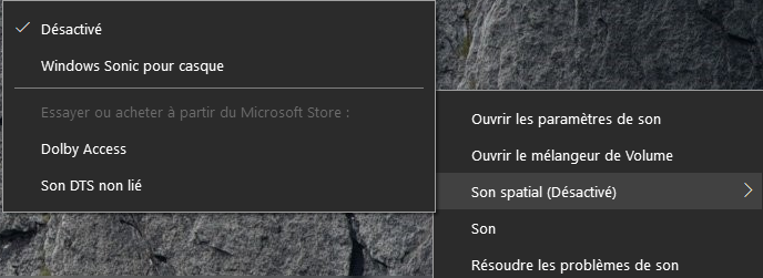

Capture-son spatial désactivé.PNG (102.52 Kio) Vu 1405 fois
Suis je le seul a constater ces changements?

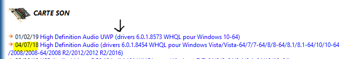

Je regarde si Realtek n'a pas mis à jour le pilote audio ..
j'ai ça ici, mais ça date du 4 juillet 2018, je crois qu'il n'a pas fait demise à jour depuis des lustres
https://www.touslesdrivers.com/index.ph ... code=57969
Une solution serait de désinstaller et revenir à Pilote Realtek 2018 :!:
Ou UWP 2019 :hein:
Capture-Realtek 2018 ou UWP 2019.PNG (12.36 Kio) Vu 1366 fois
Finalement le mieux c'est de se tourner vers le pilote d'origine de Acer support après cet intermède de recherche un peu superflu pour un PC neuf de novembre 2019 :mrgreen: Résolu pfff

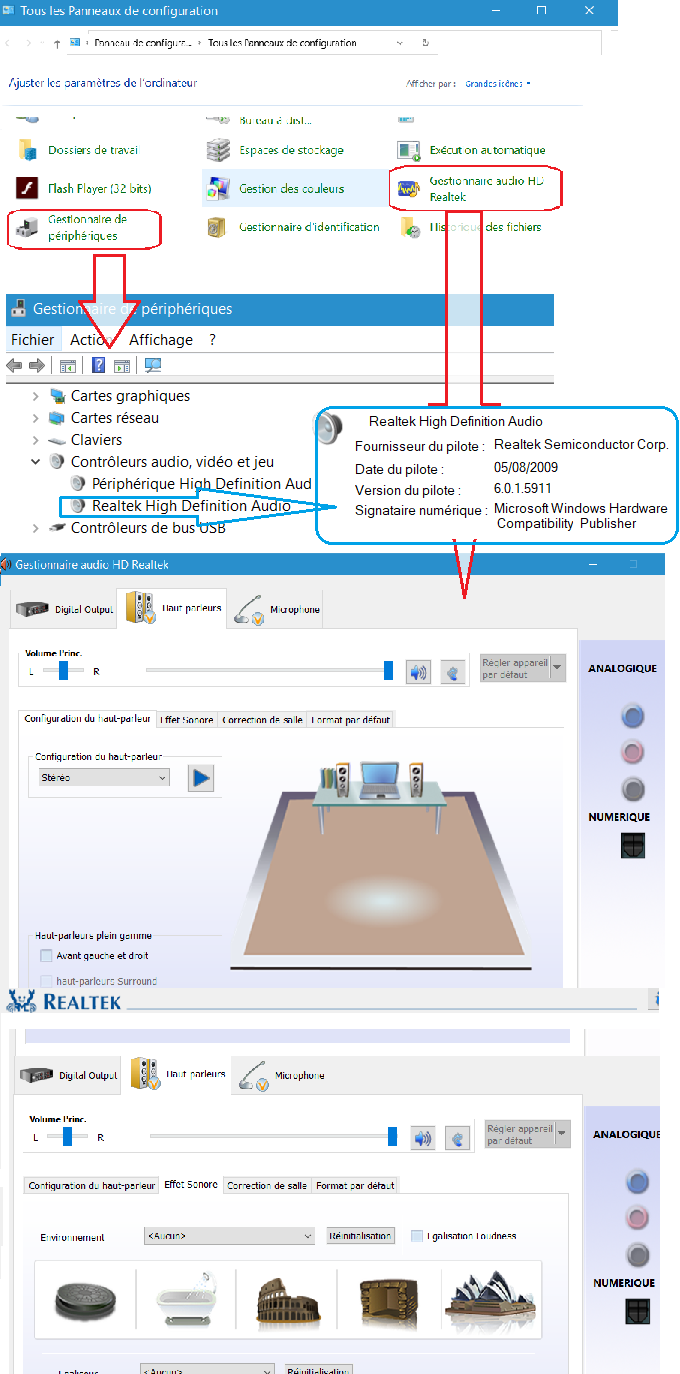

Voici les propriété de mes gestionnaires de Son :
Pas de modification du Son

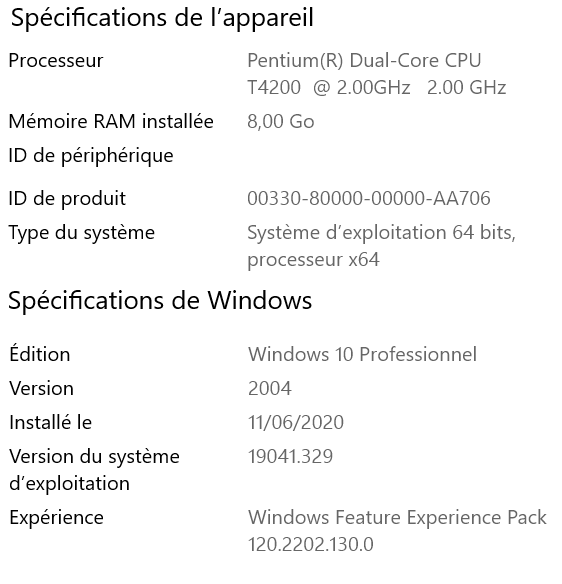

ainsi que la désignation complète de ma version 2004 de Win10 :
