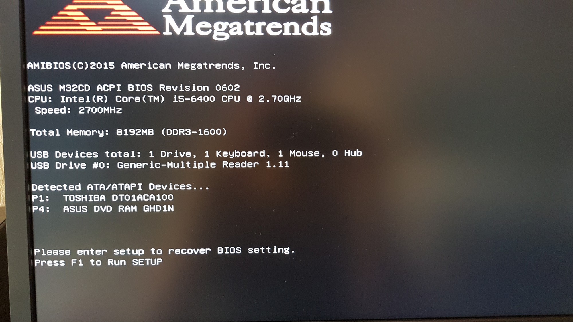

Depuis que j'ai effectué la dernière mise à jour de windows 10 il y a quelques jours voici ce qui apparait sur l'écran de mon asus pc m32cd fr091T de 2016 lorsque je l'allume. c'est désagréable, je bidouille un peu je rallume et tout fonctionne normalement.
Merci de vos idées.
Merci de vos idées.

quel est le but de poster des captures sans rien expliquer sur le problème rencontré?
Sois plus clair.

En fait ceci apparait lorsque j'allume mon ordinateur ; cela ne le faisait pas avant, et c'est assez perturbant. je ne peux pas expliquer le problème rencontré car je ne sais pas ce que c'est. aujourd'hui ça ne l'a pas fait . en fait mon ordi et mes périphériques sont branchés sur une multiprise anti foudre ,elle même reliée à une multiprise normale que je coupais le soir par souci d'économie. c'est quand je rallume cette multiprise que le voyant marche arrêt de mon pc s'allume tout seul (il ne devrait pas).j'ai supprimé cette multiprise et tout semble rentrer dans l'ordre je n'ai plus pour écran d'accueil american megatrend.

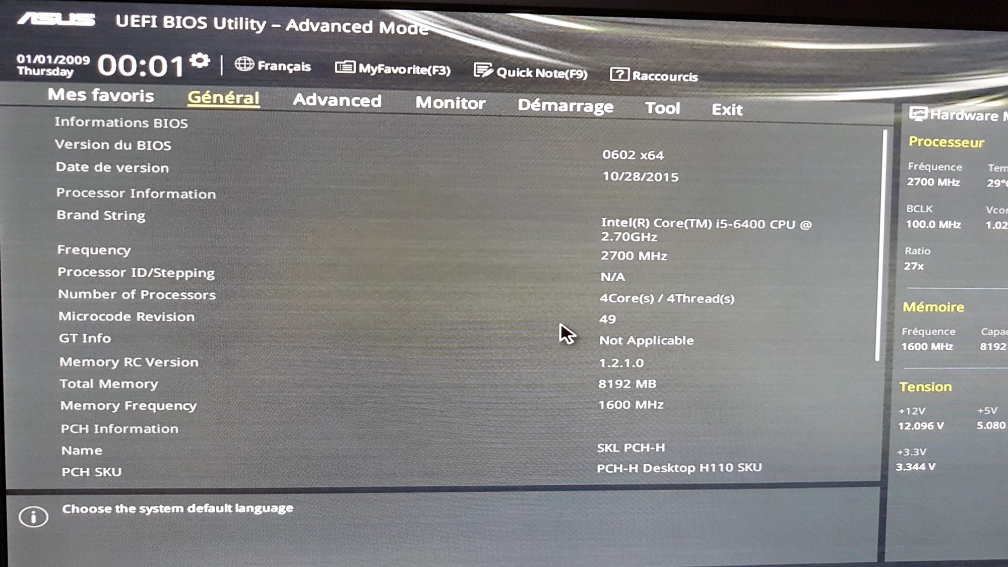

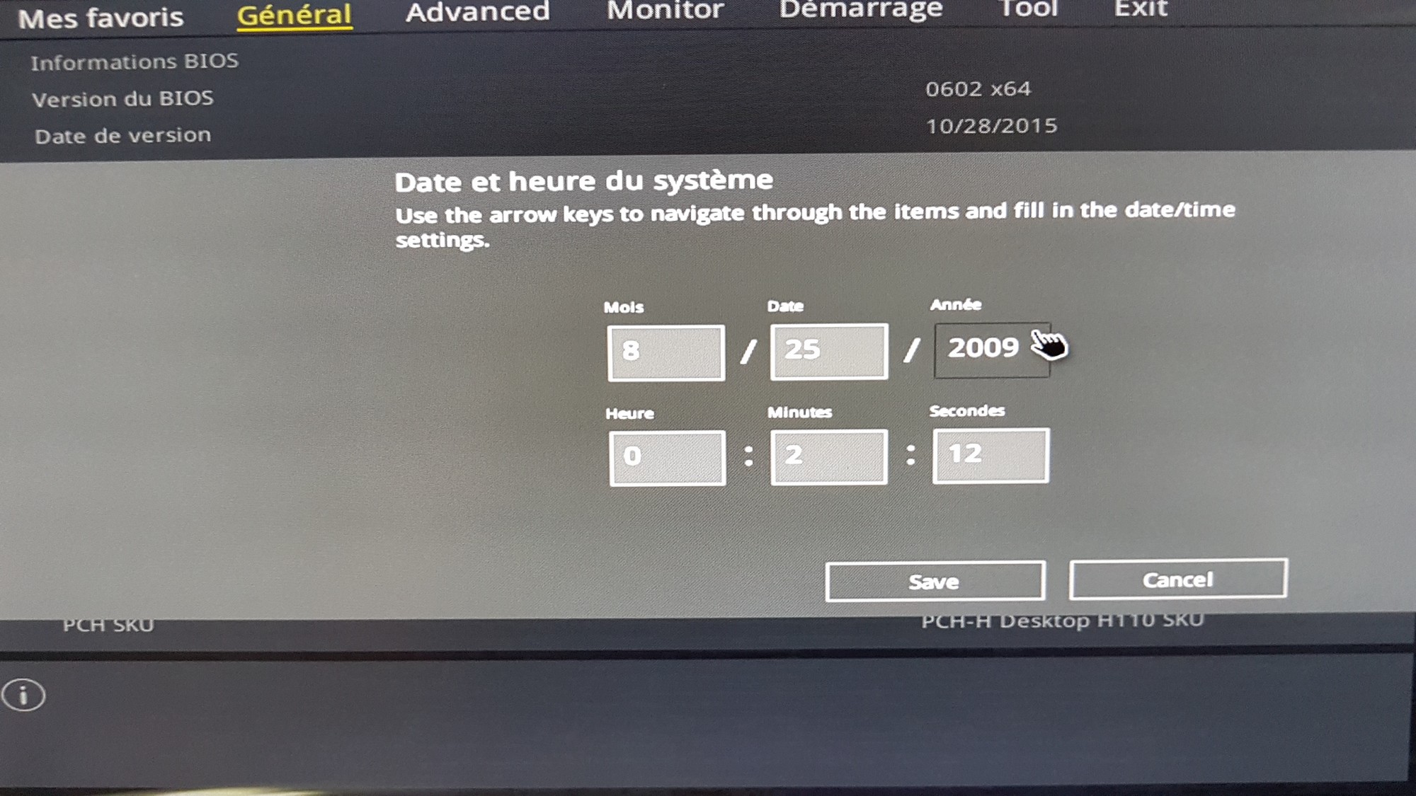

tout d'abord je m'excuse car je n'avais pas vu ton explication entre les photos. Je vois que tu sembles être obligé de remettre la bonne date dans le bios à chaque démarrage du pc, c'est bien ça? Si c'est bien cela, il s'agit d'un dysfonctionnement de la pile CMOS. (attends confirmation d'un autre membre pour en être sûr) d'autre part si tu utilise un onduleur cela peut expliquer le problème, mais je n'en sais pas plus...

Si c'est un problème de date, en effet, la carte mère possède une pile.
Celle-ci permet aux paramètres de la carte mère d'être sauvegardés.
Si vous coupez complètement l'alimentation de votre PC, la carte mère n'est plus alimentée et c'est la pile qui prend le relai.
Si vous avez une multiprise anti-foudre, je vous déconseille de la mettre sur une autre multiprise avec bouton ON/OFF.
Aussi, il va falloir que vous changiez la pile de votre carte mère, car là, s'il y a une coupure de courant, votre problème de date reviendra.

Je vous remercie. effectivement depuis 4 ans je coupais l'alimentation tous les soirs. donc la pile a fonctionné à plein pendant ces 4 ans. je vais donc la changer. par contre l'heure affichée sur windows en bas de l'écran n'a pas bougé , je suppose que cela n'a rien à voir. j'ai supprimé cette multiprise.

La pile ronde3V qui est défectueuse est probablement du modèle CR2032. (Google te montre à quoi cela ressemble) (2032 = 2 mm épaisseur, 32 mm largeur ou diamètre)
Elle sert à ce que le BIOS garde les choix de configuration et l'heure du système quand le PC est déconnecté de la prise.
Si le PC est branché, la pile peut durer 10 ans, si tu déconnectes, c'est de 4 à 5 ans.
Elle se vend même en grande surface par 2 ou 4 pour moins de 10 € (parfois à la pièce sur les marchés avec risque d'avoir une version sans marque = petite qualité sachant qu'il existe des versions 40 pièces pour 13 €)
Comme une pile défectueuse peut couler et endommager la carte mère, il vaut mieux la changer avant d'avoir des dégâts.
Pour le logo AMI qui s'affiche par défaut, (après avoir remplacer la pile) tu cherches dans le BIOS -> partie BOOT
Quelque chose qui ressemble à ceci et tu mets ce logo sur off
Tu remets aussi la date
