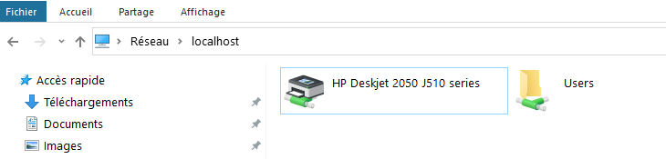

En premier vérifie si le partage est activé ici:
Panneau de configuration\Réseau et Internet\Centre Réseau et partage\Paramètres de partage avancés
ensuite pour vérifier ce qui est partagé taper
\\localhost
dans la barre d'adresse de l'explorateur, exemple sur le mien:
Capture-localhost réseau.PNG (11.83 Kio) Vu 10764 fois

résultat, lieu que ce soit le dossier partagé, c'est tout le contenu de mon pc qui est partagé "user"
Sur vlc, Visible, mais inexigible, j'ai le rond d'initialisation qui tourne en rond sans s'arrêter. Soit avec d'autres programmes, tout simplement invisible
