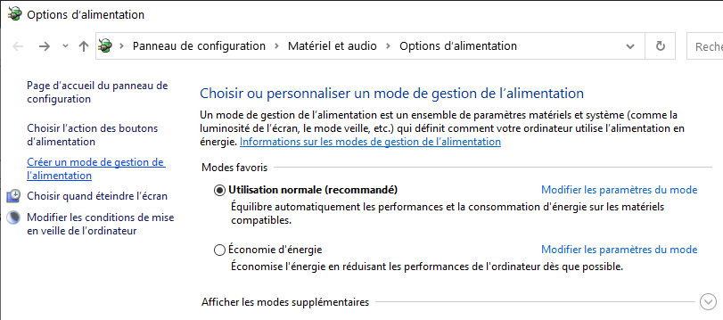

J'ai un problème sur mon système depuis plusieurs semaines, je ne sais pas depuis quel événement exactement… mais ça me rend fou : sur Windows 10 x64, dans les Paramètres / Système / Alimentation et mise en veille, le délai de veille pour l'écran est sur : 15 mn. C'est trop peu pour moi, et je le passe à 1h, c'est pris en compte mais ensuite ça repasse systématiquement à 15 mn, probablement à la réouverture de la session. Tout à droite, dans Paramètres d'alimentation supplémentaires, on est dans Utilisation normale (recommandé), et dans Modifier les paramètres du mode, j'avais fait Rétablir les paramètres par défaut pour ce mode. Et là Éteindre l'écran est sur 1h. Cela ne corrige pas le problème.

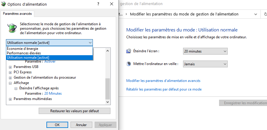

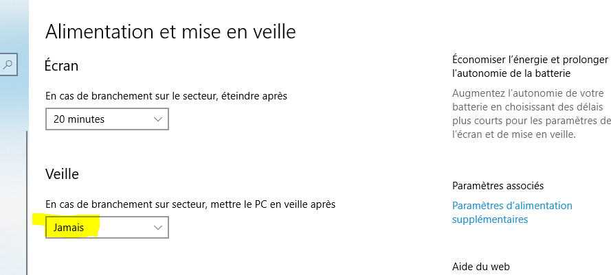

J'ai vérifié sur ma tour, voici les éléments proches des tiens en version normale:
Capture-ma veille 20 min.PNG (36.63 Kio) Vu 1260 fois
Capture-options d'alimentation.PNG (26.95 Kio) Vu 1260 fois
On peut aussi aller voir dans les paramètres avancés pour vérifier, puisque les panneau de configuration s'occupe de ce réglage comme aussi paramètres:

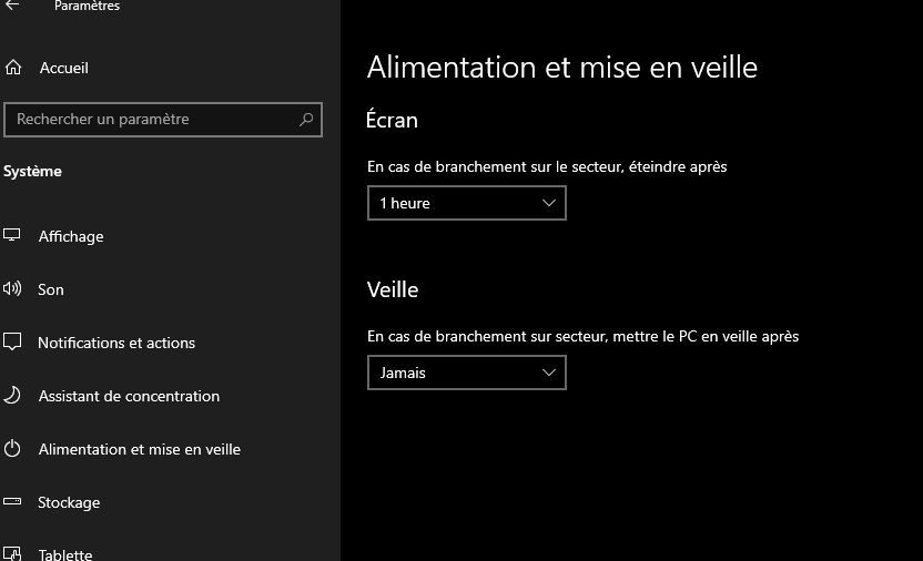

Tout d'abord, dans les paramètres Modern UI :
2020-10-05 13_50_45-Paramètres.jpg (71.1 Kio) Vu 1228 fois
(c'est moi qui ai mis sur 1h, c'est ici que ça revient sur 15mn tous les jours :evil: )

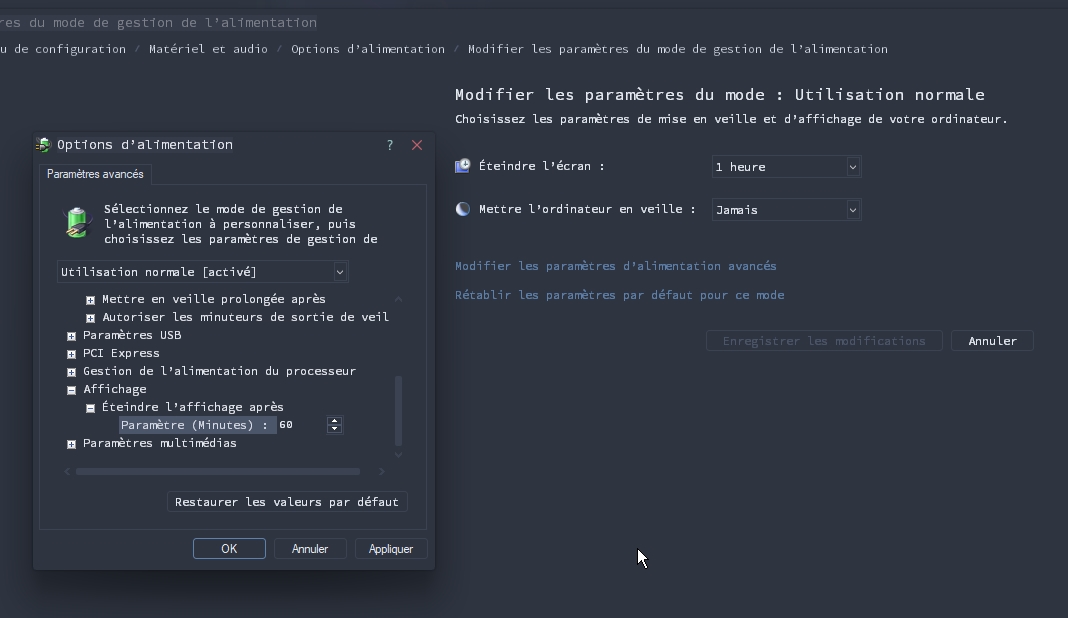

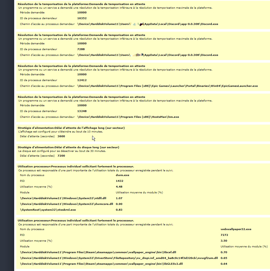

Et après dans le fichier energy-report.html je trouve ceci : 10mn pour l'affichage :
2020-10-05 13_50_03-energy-report.html – Chromium.jpg (554.44 Kio) Vu 1224 fois
