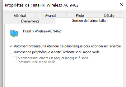

Essaye cette solution;
https://forums.commentcamarche.net/foru ... windows-10
en images:
Capture-panneau de config mofidier les paramètres de carte réseau.PNG (12.32 Kio) Consulté 25620 fois
Carte et autoriser..
Capture-propriétés dans configurer carte réseau.PNG (10.98 Kio) Consulté 25620 fois

" Autoriser l'ordinateur à éteindre ce périphérique(la carte wifi) pour ..." n'était pas coché et " l'option Autoriser ce périphérique à sortir l'ordinateur du mode veille inexistante .

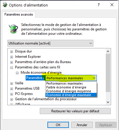

Autres options d'alimentation:
copier coller:
control.exe powercfg.cpl,,3
dans exécuter:
Capture-paramètres avancés options alimentation.PNG (23.94 Kio) Consulté 25606 fois
choisir performances maximales si non sélectionnées :coucou:
tester aussi l' "utilitaire de résolution des problèmes réseau"
