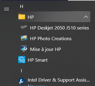

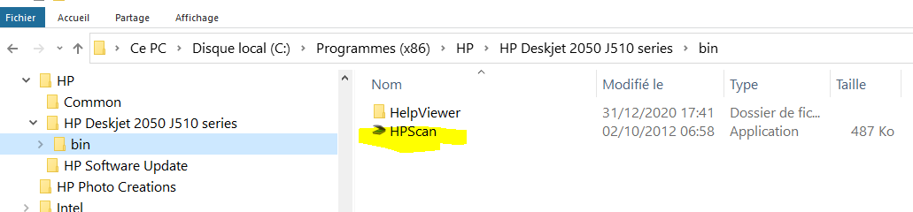

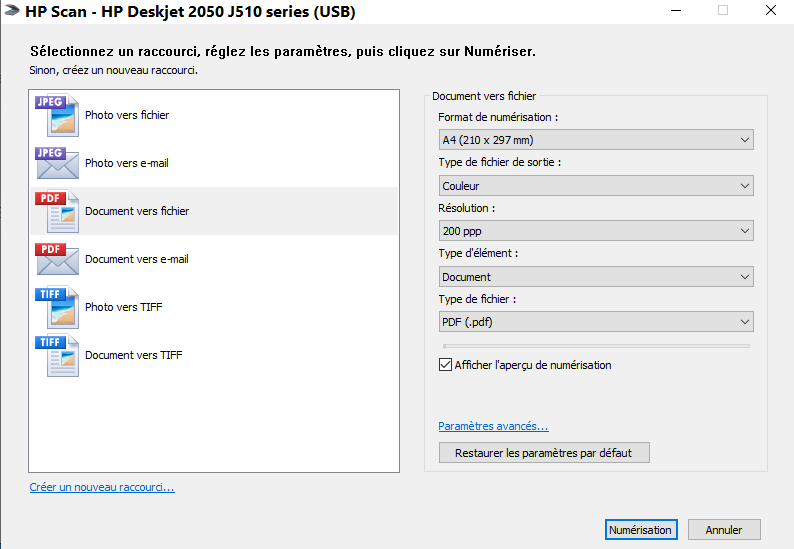

Bonjour Béo,
Je te réponds, car j'ai le même type d'imprimante "HP all in one"
Je pense que tu cherches cet outil:
Je le retrouve dans la liste de démarrage sous HP (dossier) et tu peux l'épingler
Perso j'ai créé un raccourci de HPScan dans la barre de tache ou dans la liste en allant ici:
Le mieux serait donc de vérifier l'existence de ces fichiers et leur action.
Je ne connais pas exatement de quelle imprimante il s'agit (série?) mais une mise à jour ou réinstallation peut être envisagée.
Voir sur le site HP, exemple sous réserve, la mienne assez âgée est une deskjet 2050
1 Je pense que tu cherches cet outil:
1 Pour ne jamais l'y avoir vu, je ne cherche pas cet outil

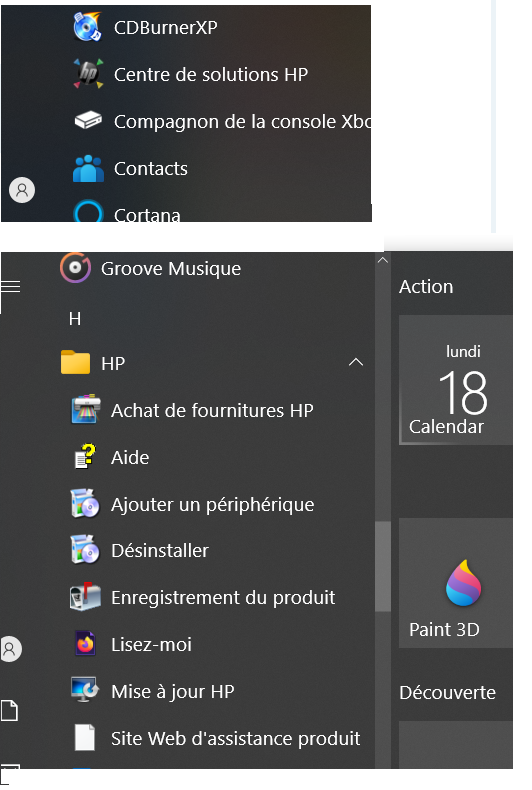

2 et tu peux l'épingler
2 Non comme tu peux le constate, Utilise l'ascenseur , ton outil est remplacé par le Centre de solutions HP
et lorsque je clique sur HP > Ajouter un périphérique le logiciel d'installation générique n'aboutit pas automatiquement probablement parce que je n'insère pas le CD d'installation
L'imprimante que j'utilise était elle visible à cet endroit avant que le Centre de solutions HP dysfonctionne ?
Peut être ; mais il y a une bizarrerie , pour ne pas dire une gave anomalie, voir à la suiyte fin du présent dans ma prochaine réponse à venir;
Je ne peux pas faire autrement.

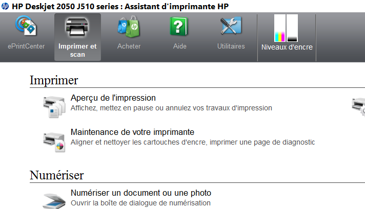

3 Perso j'ai créé un raccourci de HPScan dans la barre de tache ou dans la liste en allant ici:
3 L'équivalent pour la F4180 doit être mais quand je l'utilise le résultat est le exactement même que celui qui apparaît dans mon message #1.
Donc inutile de remplacer le raccourci du Centre de solutions HP

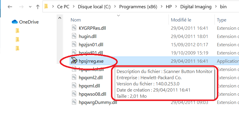

4 Le mieux serait donc de vérifier l'existence de ces fichiers et leur action.
4 Existence d'un fichier exe (exécutable) direct pour scanner > Oui
mais problème en amont car la commande avorte (Même résultat que dans la copie d'écran mon message #1)

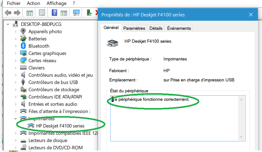

HP centre de solutions dysfonctionne.
Suite de mon message du Mar 19 Jan 2021 19:24
6 mais une mise à jour
6 Une MàJ automatique de HP que je n'avais pas désactivé ou de Windows Update est peut être à l'origine de mes récents problèmes.
7 ou réinstallation peut être envisagée.
7 Pour ne pas écrire Indispensable !
Ce que je voulais éviter, car 2 fois sur 3 le programme d'installation (très long) de cette F4180 (dernière MàJ possibles et compatibilité avec la version WIN en cours vérifiée) avorte avant la fin.
Une fois installée la suite logicielle HP ne posait, jusqu'à présent pas de problème.

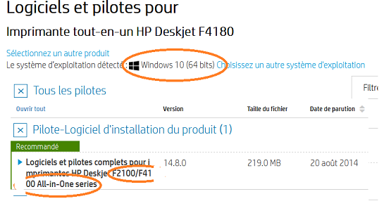

8 Voir sur le site HP, exemple sous réserve, la mienne assez âgée est une deskjet 2050
/support.hp.com/fr-fr/drivers/selfservice/hp-22-b000-all-in-one-desktop-pc-series/10734597/model/16257594
8 Il semble qu'il y ait eu une rupture technologique logicielle à partir des F2100
8 Pour la F4180 le site HP met à disposition 9 Voir aussi dans gestionnaire de périphérique si un
existe en face ?
9 Pas d'alerte à cet endroit ! 10 Pilotes à télécharger:
https://support.hp.com/fr-fr/drivers/printers
10 Existe aussi dans la suite logicielle que forme le Centre de solutions HP
L’exécuter n'apporte que des conseils " bateaux "
Réinstaller semble être l'unique solution !

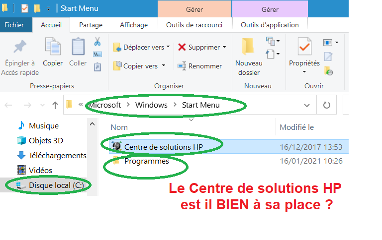

11 Ce qui m’inquiètait de mon message précédant (19 Jan 2021 19:24) point 2
est il fondé :
Dans C>....MS > Start Menu >
le Centre de solutions HP et Progammes sont des sous-dossiers de Start Menu
Alors que le Centre de solutions H , selon moi, est un programme comme tous les autres, ne dvrait il pas être logé dans le répertoire Programmes ? Qu'en penses tu mwonex ?
La prudence ne consisterait elle
- à désinstaller toutes les applications HP et Easyscan
voir toutes les imprimantes.
avant de tout réinstaller
avec beaucoup de patience ?

Pour mon HP Officejet 6310 (qui date mais qui fonctionne parfaitement), bien sûr le HP Centre de solutions ne s'ouvre plus depuis que Flash Player n'est plus fonctionnel.
Pour la fonction Scanner, j'ai créé un raccourci sur le Bureau de hpiscnapp.exe qui se trouve dans C:\Program Files (x86)\HP\Digital Imaging\bin
.... et ça fonctionne .... je ne change donc pas encore mon périphérique.

Je vois la réponse de chantal11 ci-dessus qui devrait t'aider à trouver le raccourci
Tu ne semble pas être le seul dans ce cas comme dans ce sujet récent de "https://answers.microsoft.com/fr" ci-dessous
https://answers.microsoft.com/fr-fr/win ... 62b9fc8d60
La suppression de Flash player semble bien en cause comme le montre ta première image
Bizarrement sur ma vieille HP en USB seul, ça n'a pas de conséquence (Flash player désinstallé):
Trouver tes raccourcis d'utilisateur en copiant coller dans la barre d'adresse de l'explorateur:
J'ai également HPscan dedans.%appdata%\Microsoft\Windows\Start Menu\Programs

2°@ chantal11
Merci, hpiscnapp.exe[/b fonctionne aussi parfaitement aussi chez moiPour mon HP Officejet 6310 (qui date mais qui fonctionne parfaitement), bien sûr le HP Centre de solutions ne s'ouvre plus depuis que Flash Player n'est plus fonctionnel.

Re: HP centre de solutions dysfonctionne.
Tu as bien cet exécutable hpiscnapp.exe dans C:\Program Files (x86)\HP\Digital Imaging\bin ?
Si oui, il n'y a rien de plus simple.
Clic-droit sur hpiscnapp.exe > envoyer vers > Bureau
