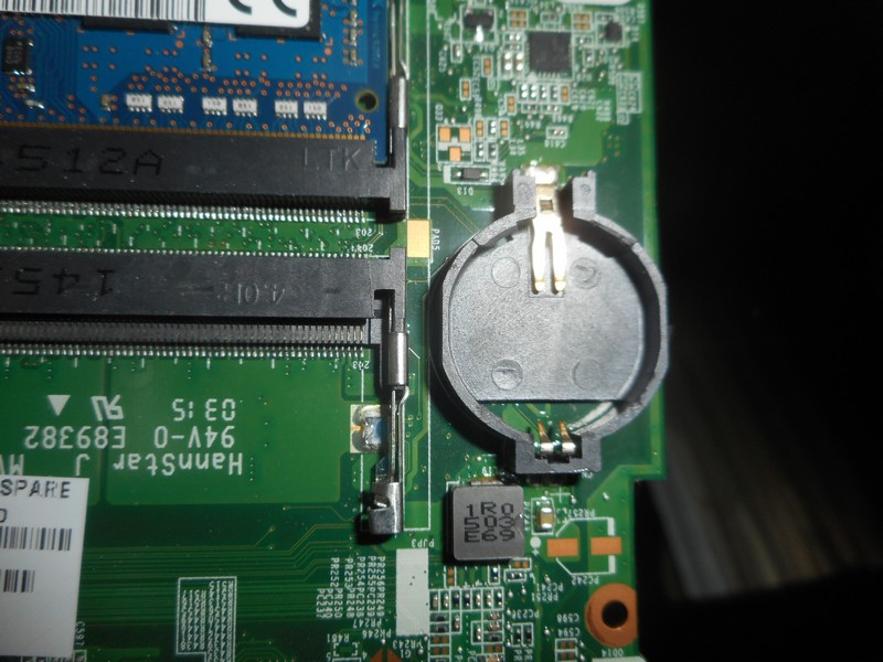

Il y a 2 jours, je me suis rendu compte que l'heure sur mon pc était déréglée.
J'ai donc ouvert la machine, et tenté d'enlever la pile de la carte mère pour en mettre une neuve.
Seulement, elle était bien fixée sur son support, et en triturant de partout, le support en plastique s'est cassé.
J'ai mis une pile neuve, et tenté de rafistoler le tout. Un des contacts du support s'est dessoudé, et je l'ai fixé avec une goutte de super glu (Je l'ai vu sur un tuto)
Après avoir remonté le tout, le pc fonctionne bien, et depuis, la montre est à l'heure. Mais ça ne dure pas, ce matin, elle était de nouveau déréglée.
La question est de savoir si cette pile ne sert qu'à maintenir à jour la mémoire de l'heure, du bios, ou encore autre chose ?
Et de plus, est-ce que je peux continuer à utiliser le pc, car si ça ne sert qu'à l'heure, ce n'est pas vital, il suffit de faire un raccourci pour la synchroniser, c'est rapide.
Merci pour vos avis.

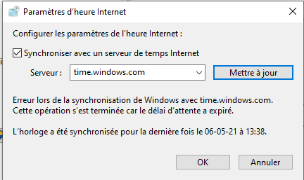

Pour le raccourci, évite de synchroniser chez M$ car trop de demandes = plus d'accès
OK.

Ayant un pc neuf, je me suis lancé dans un nouvel essai pour réparer le vieux HP.
J'ai appliqué ta solution, et j'ai réussi à bloquer cette fameuse nappe du clavier avec un morceau de carte à jouer que j'ai minutieusement découpé, et il bloque parfaitement la nappe dans son logement.
Ca me permet d'avoir une machine de secours.
- DSCN1319.JPG (173.86 Kio) Vu 1758 fois
Quant à la pile, j'ai réussi aussi à fixer le support sur la carte mère, d'un côté normalement puis que la petite broche est bloquée, et l'autre borne en mettant une bonne goutte de super glu (Eh oui, ça colle), et pour l'instant, l'heure est bien synchro.
Merci pour tous vos conseils, et je peux mettre le sujet en résolu.
