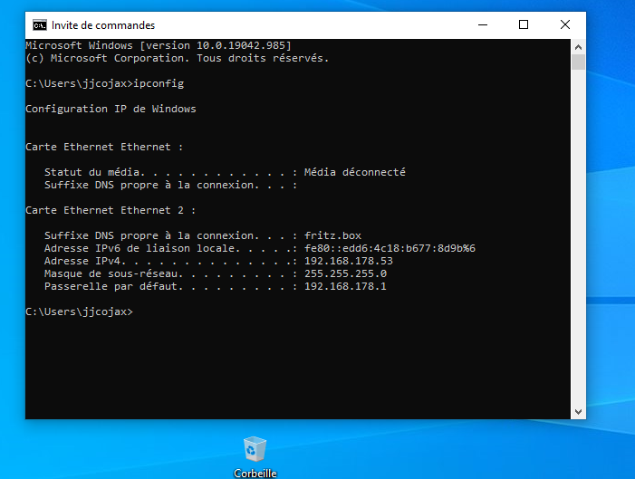

Re: le fameux problème "Ethernet n'a pas de configuration ip valide".
Par défaut, la connexion réseau de Windows reçoit une adresse IP via ton box (mode DHCP)
Via l'invite de commande, (taper cmd dans la loupe à coté du menu démarrer) la commande ipconfig te renvoie un adresse IP.
Laquelle ?
Exemple: L'IP de la passerelle est l'adresse de ton box (accessible via n'importe quel navigateur (edge, firefox, google chrome ...)
Si le retour de la commande semble vide utilise la commande ipconfig /all

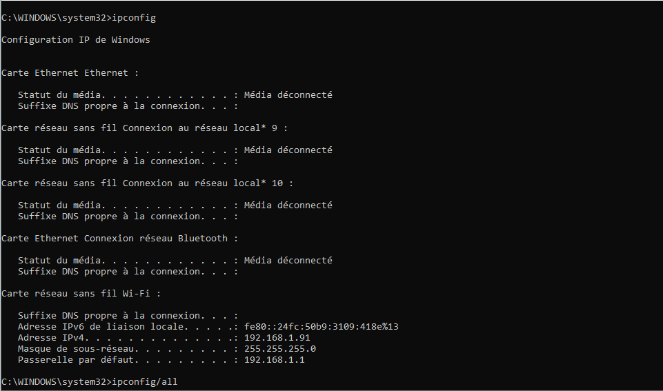

Bonjour jjcojax,
Peut-on entrer une ip valide en manuel pour régler le problème.
_______________________________________________________
Configuration IP de Windows
Carte réseau sans fil Connexion au réseau local* 9 :
Statut du média. . . . . . . . . . . . : Média déconnecté
Suffixe DNS propre à la connexion. . . :
Carte réseau sans fil Connexion au réseau local* 10 :
Carte Ethernet Ethernet :
Adresse IPv6 de liaison locale. . . . .: fe80:
4810:832f:cc57%9
Adresse d’autoconfiguration IPv4 . . . : 169.254.204.87
Masque de sous-réseau. . . . . . . . . : 255.255.0.0
Passerelle par défaut. . . . . . . . . :
Carte Ethernet Connexion réseau Bluetooth :
Carte réseau sans fil Wi-Fi :
50b9
418e%13
Adresse IPv4. . . . . . . . . . . . . .: 192.168.1.91
Masque de sous-réseau. . . . . . . . . : 255.255.255.0
Passerelle par défaut. . . . . . . . . : 192.168.1.1
- Fichiers joints
- copie-ecran.png (39.44 Kio) Vu 2464 fois

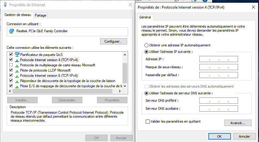

Pour entrer les infos correctement il faut être sur de ce que l'on fait.
Changer l' IP manuellement de IPV4 suffit t'il pour avoir une connexion valide ou d'autres réglages doivent ils être opérés également, genre DNS, IPV6 etc ?
Comment trouver ces infos ?
J'ai fais de nombreux essais de changement d'IP mais sans succès.
Les tutos que j'ai trouvés donnent des versions différentes mais ne fonctionnent pas.
Si une solution qui marche est trouvée sur ce poste, ça va avoir du succès car beaucoup rencontrent ce problème.
Pour le moment je suis en wifi (faiblarde) et me retrouve sans réseau de temps en temps.....pas de télétravail possible
- Fichiers joints
- Capture d’écran 2021-05-18 102934.png (52.11 Kio) Vu 2447 fois
Si tu veux entrer l'adresse manuellement ...
(quelle drôle d'idée puisque tous les box font par défaut serveur DHCP) (ton smartphone reçoit une IP, ton imprimante WiFi reçoit une IP, tous tes PC reçoivent une IP)
Donne par exemple l'IP = 192.168.1.3
Le masque réseau = 255.255.255.0 (comme pour le Wifi)
La passerelle = 192.168.1.1 (ton box comme pour le WiFi)
Ton fournisseur d'accès à certainement choisis un serveur DNS (voir la config dans ton box)
Tu peux choisir un autre serveur DNS -> celui de Google est facile à retenir -> 4.4.4.4 et le secondaire -> 8.8.8.8
Pour l'accès internet, tu dois aussi rentrer le serveur Wins = par exemple l'adresse de ton box
Rentrer la config manuellement n'a de sens que pour donner une adresse fixe à ton PC (un réseau interne sans box ou sans serveur DHCP), ou pour passer par un autre chemin que ton box pour les accès à internet.
Je suppose que le coin réseau n'est pas comme sur cette vue
Il y a toujours une led sur le box qui indique l'activité sur le câble réseau, si tu ne vois rien, c'est qu'il n'y a pas la moindre communication
La connexion RJ45 comporte 8 contacts, et peut être défectueuse coté PC, coté box ou un mauvais câble
c'est à toi de procéder par élimination (ton PC chez ton voisin, le PC du voisin chez toi, un câble réseau de ton voisin...)
