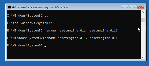

Ensuit, via la console de récupération, tu vas dans chaque dossiers pour
-> Renommer l'ancienne dll en dll1 (pour ne pas la perdre si les conséquences sont négatives)
-> Renommer celle qui porte le nom.dll2 en dll
Il faut donc connaître la commande cd (change directory) et la commande ren (rename)
cd&ren_mode console.png (14.86 Kio) Vu 2635 fois
Via la console de récupération, c'est toi l'admin, et sous Win10, tu as même l'accès à une clé USB si elle est présente au démarrage du PC (mais pas sous Win7)

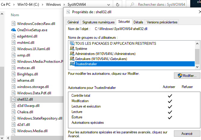

Si tu souhaites avoir la main sur des fichiers bloqués par le système,
Ceux pour qui l'utilisateur "Trustedinstaller" a le contrôle total ne bougeront pas facilement pendant le fonctionnement de Windows !

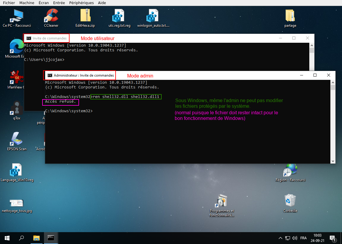

Pour te familiariser avec la commande cd, tu ouvres l'invite de commandes dans ton Windows actuel.
A savoir qu'une commande tapée en majuscule ou minuscule est la même
les 2 modes sont accessibles dans le menu (il faut cliquer avec le bouton de droite pour passer en admin)
Une page noire s'affiche
Le titre de fenêtre t'indique
Invite de commande (mode utilisateur)
ou
Administrateur invite de commandes (mode administrateur)
Ren shell32 sous Windows.png (335.82 Kio) Vu 2569 fois
Certaines commandes passent en mode utilisateur (par ex: IPconfig),
Celle qui touche au fonctionnement du PC se feront en mode admin (par ex: chkdsk c: /f)
Tu verras que sous Windows, pour ce qui touche au systèmes, le mode commandes a les mêmes restrictions que via l'explorateur, (accès refusé)
Via la console de récupération, tu fais ce que tu veux, Windows n'est plus là pour protéger ton système.
Si il n'y a pas de message d'erreur, c'est fait! (= adieu l'explorateur, et il faut donc savoir faire marche arrière)

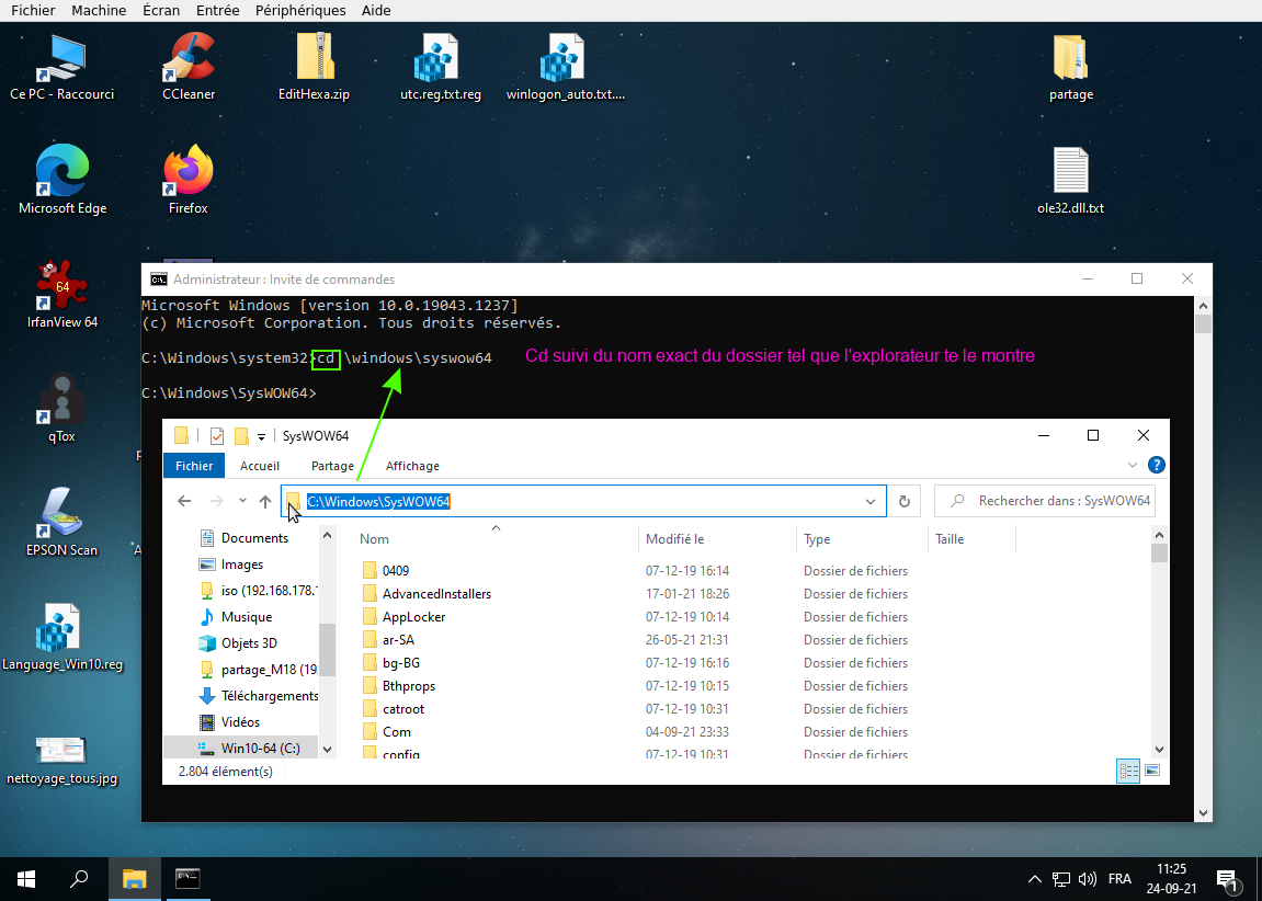

En mode console, avant d'utiliser une commande,
on indique la lettre de lecteur (C: est la 1ère partition, D: est la seconde, E: est la 3ème ...)
cd \Windows\syswow64 te place dans le dossier \Windows\syswow64
cd .. recule vers le dossier précédent donc c:\Windows
un second cd .. te ramène à la racine du lecteur donc c:\
Pour allez dans le dossier \Windows\Syswow64
Quand tu as compris la commande cd, tu le fais via la console de récupération.
