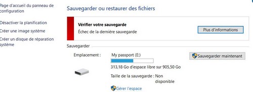

Pour suivre les conseils de Chantal avant la migration vers windows 11, j'ai fait un nettoyage du disque, j'ai sauvegardé mes données perso, et j'ai lancé la création d'une image système.
Sauf qu'elle n'a pas abouti, à cause de "clusters endommagés".
Capture image système.JPG (23.58 Kio) Vu 2764 fois
J'ai fait une vérification du disque par : "Explorateur de fichier, propriétés, outil, vérifier," sans résultat.
J'ai fait un chkdsk /r c:, rien d'anormal !
Création image système refaite ensuite, et même résultat.
Comment faire, SVP ?
Merci pour votre aide.

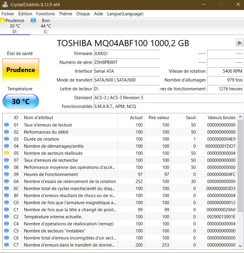

Voici le résultat de kristaldiskinfo.
Le ssd est donné bon, mais le hdd est donné "prudence"
50 secteurs réalloués.
Est-ce que ce résultat sur le hdd a une incidence sur la création de l'image système, vu que je l'avais faite sur un disque externe ?

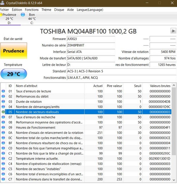

Non, c'est le disque hdd du PC qui a 50 secteurs réalloués.
J'ai donc lancé chkdsk e: /r (qui a duré longtemps) sur le disque D, mais à l'issue, il y a toujours 50 secteurs réalloués.
Capture kristaldiskinfo2.JPG (175.66 Kio) Vu 2655 fois
Alors, est ce que ce sont ces secteurs qui empêchent windows de créer l'image système, je ne sais pas.
Quoi qu'il en soit, l'image a été crée avec easeUS Todo backup.
Enfin, est ce que la "prudence" préconisée par cristaldiskinfo doit m'inquiéter pour le bon fonctionnement du PC (Acheté en mai 2021) ?
