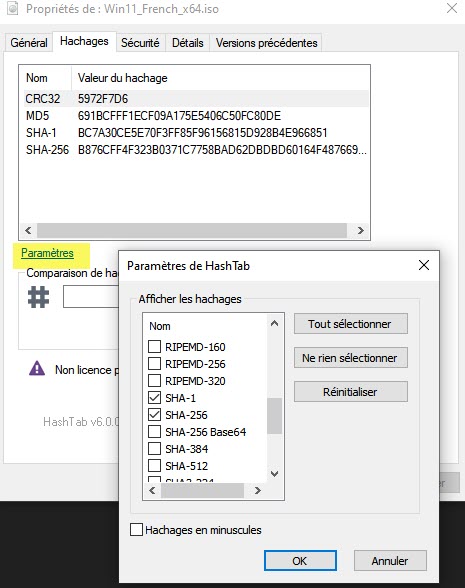

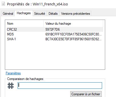

J'ai téléchargé cette ISO par anticipation, on ne peut pas vérifier le hash avec les propriétés comme ici:
Capture-Vérifier Hash SHA 1 ISO Windows 11 .JPG (29.13 Kio) Consulté 2222 fois

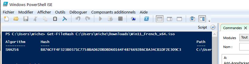

Il faut donc aller dans ISE (copier ce terme dans recherche pour obtenir powershell ISE)

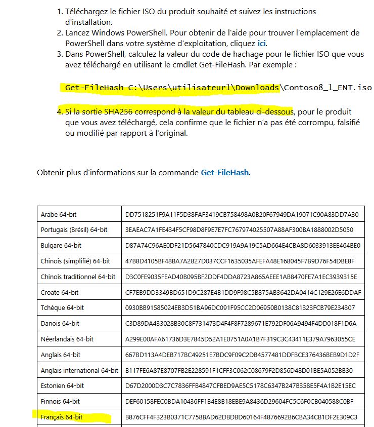

Ensuite il suffit de copier la commande qui permet de comparer la somme à celle donnée sur le site de l'ISO.
https://www.microsoft.com/fr-fr/softwar ... /windows11
Je n'ai pas su adapter la commande pour un téléchargement sur HDD et non sur C: donc je l'ai déplacée dans C downloads.
Mais ça doit être possible, ce que donne ISE avec la commande
Get-FileHash C:\Users\user\Downloads\Win11_French_x64.iso
Capture-Vérification hash SHA256.JPG (39.12 Kio) Consulté 2222 fois
Qui correspond bien à ce qui est indiqué ;)
Si vous avez une méthode plus facile, je suis preneur

J'utilise HashTab http://implbits.com/products/hashtab/
Un onglet Hachage est ajouté dans les Propriétés du fichier ISO et on a bien le SHA256

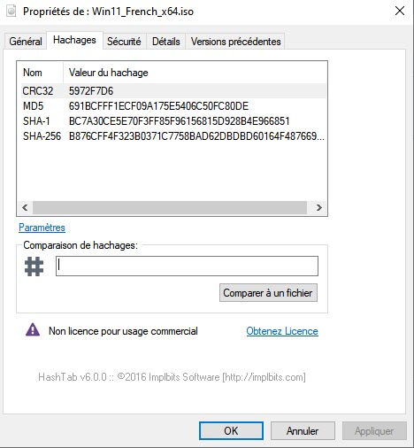

Merci de ce lien, mais j'ai désinstallé la version précédente avec RevoU., et ce lien me donne exactement le même résultat avec V 6.0.034(1) donc le téléchargement est identique au précédent, sans SHA256 :bizar:
Je ne sais pas si j'ai bien compris, j'ai pris la version "free" . Y a t il autre chose à faire pour ce lien, ou un autre lien?

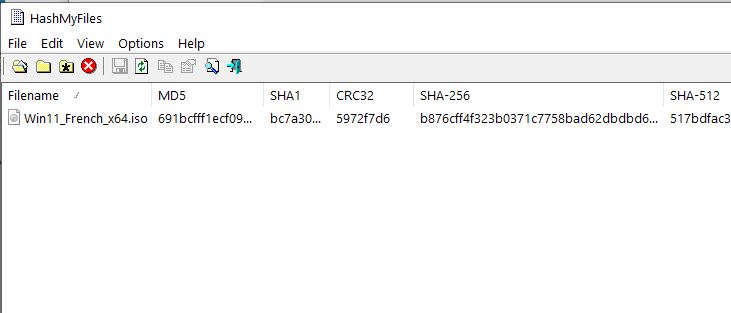

En attendant je teste l'outil de Nirsoft qui semble bien fonctionner :hein:
https://www.nirsoft.net/utils/hash_my_files.html

@+ d'info?
Pièces jointes
Capture-Hashtab Nirsoft.JPG (29.4 Kio) Consulté 2186 fois

Oui, si tu n'as pas le SHA256 nativement, c'est un paramètre que tu peux cocher dans l'outil HashTab
Re: vérification de l'iso de WIndows 11 SHA256
AAhhhh, je suis bête.
je n'y ai pas regardé, merci, c'est quand même mieux comme ça :D
Il faut dire, c'est tout petit sous la fenêtre :roll:

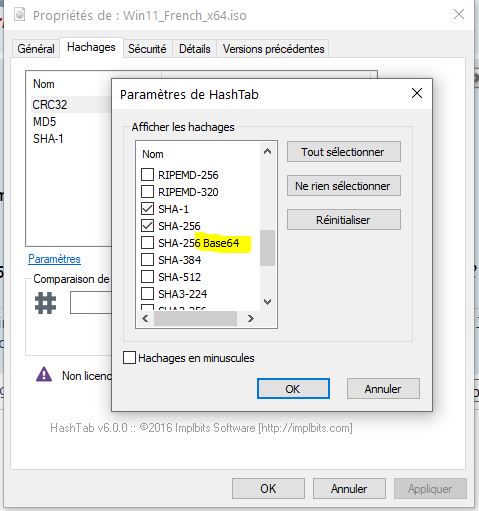

Quand même une question, il y a un choix SHA256 et SHA256 Base 64, je prends le premier bien que je sois sous 64 bits?
Capture-SHA256 .JPG (47.96 Kio) Consulté 2173 fois

Re: [Résolu]vérification de l'iso de WIndows 11 SHA256
Oui, le 1er SHA256
.... tu peux tout cocher si tu veux :mrgreen:
Bonsoir chantal11,
je coche donc le SHA256, en cas de besoin je sais que je pourrai en faire autant sur les autres niveaux.
(si je coche tout, je suppose que ça va mettre plus de temps à répondre!)
