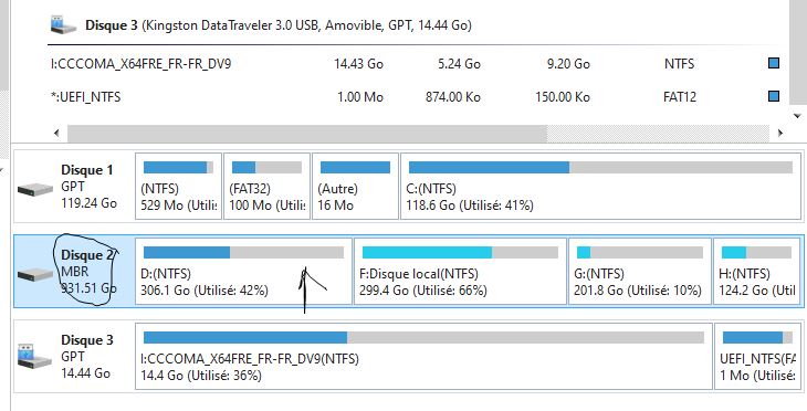

Je ne peux pas installer le dopuble boot dans C (SSD) qui n'a pas assez de place.
Le Disque ou se trouvent mes documents possède assez de place (+ de 75 Go à libérer), mais il est en format de démarrage MBR qui parait non conforme pour UEFI.
Selon MiniTool Partition Wizard voici les éléments qui devraient rendre possible la conversion sans perdre les données:
Capture-vue disques minitool PWizard.JPG (60.52 Kio) Vu 1961 fois

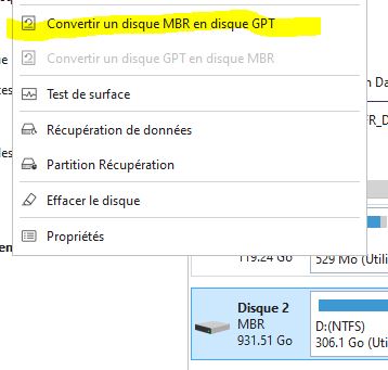

et la proposition de conversion:
Capture-conversion GPT proposée par minitool P.W.JPG (27.9 Kio) Vu 1961 fois
Qu'en pensez vous, bien sur j'ai sauvegardé les données ainsi que l'image disque de C (SSD)
Ou est-ce que le logiciel gptgen
décrit ici est plus adapté?

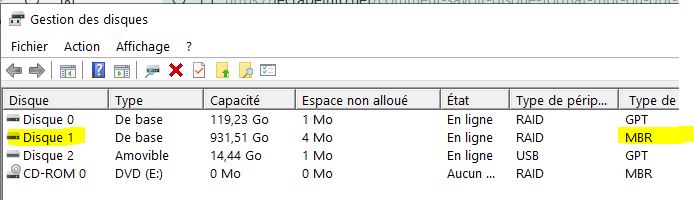

Dans gestion disque affichage liste disques:
Capture-Affichage dans gestion disques WIndows 10.JPG (36.57 Kio) Vu 1957 fois
Merci de votre aide

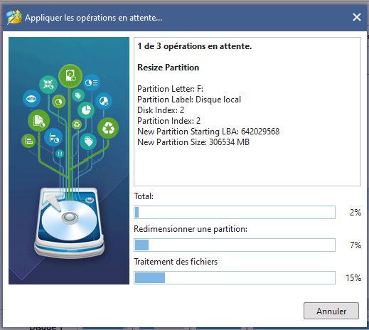

Dans la partition D il reste 175 Go de libres bien suffisants si je peux créer une nouvelle partition dedans sous GPT
J'utilise Minitool...cross fingers.

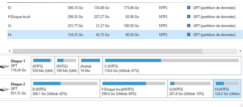

Conversion GPT réussie et alignement, peux donc installer Windows 11 ou je veux, toutes les partitions considérées principales?
Capture-GPT par minitool fait rapidement.JPG (57.12 Kio) Vu 1920 fois
alignement
partitions principales
Capture-toutes partitionsde même couleur-suite GPT.JPG (49.41 Kio) Vu 1920 fois

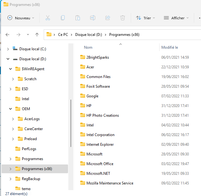

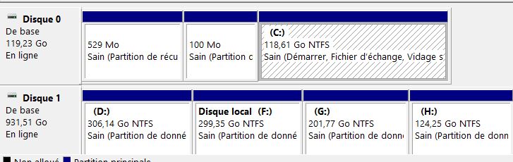

Dual boot installé avec Windows 11 mais
Bien sur c'est assez long, mais pas plus que l'installation de Windows 10.

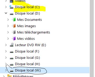

J'avais divisé (partitionné) une assez grosse partie du HD en GPT et nommé W.
Soit D;F;G;H;W.
- Mais Windows fait ce qu'il veut, du moins en installant Windows 11.
Il n'a pas respecté mon organisation et a renommé mes partitions en D;E;F;G;H, bon il connait l'alphabet :D .
Ça m'a inquiété un peu (même si je sais modifier les lettre des disques) puisque des associations sont déjà faites pour Windows 10 comme des profils, des téléchargements etc.
J'ai remarqué aussi que pour la protection du système (restauration), tout est désactivé. (il a été demandé si je voulais conserver les paramètres de la clé Windows 11).
Heureusement, de retour sur Windows 10, j'ai retrouvé les lettres de départ, dont le W (89 Go dont seulement 25 utilisés pour Windows 11)
Capture-disques sous Windows 10.JPG (24.06 Kio) Vu 1887 fois
Je retournerais sur Windows 11 pour donner la liste alpha qui existe actuellement.
En réalité les nom des systèmes sont inversés, D: équivaut à C: dans Windows 10 comme je l'ai repéré dans l'explorateur et la protection système.
Capture d’écran D système est en réalité celui de C Windows 10 c'est a dire inversé.png
Capture d’écran D système est en réalité celui de C Windows 10 c'est a dire inversé.png (50.93 Kio) Vu 1881 fois
J'ai une question, dois je modifier les lettres sous Windows 11? Pas sur si ça doit semer la confusion.
Noter que dans la protection système de la version 11 citée, rien n'était activé, seul C montre le logo Windows habituel (petit carré bleu), c'est en effet la partition Windows 11.
Ca explique aussi pourquoi je retrouve mes deux users dans D: (C: dans Windows 10)

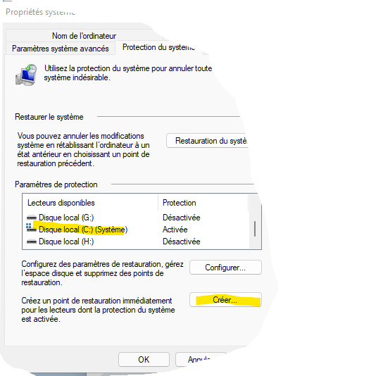

J'ai activé C dans Windows 11, sans savoir si c'est valable, car ça ne se retrouve pas sur Windows 10. C'est OK
https://up.security-x.fr/file.php?h=Re5 ... b9907a3b21
Capture d’écran protection système WS11.png (35.65 Kio) Vu 1881 fois
Chaque système indique des choses différentes à ce sujet, faut-il les traiter séparément à ce sujet, sachant que les documents sont accessibles des deux bien sur.
J'ai vérifié que la protection de Windows 10 est bien activée.

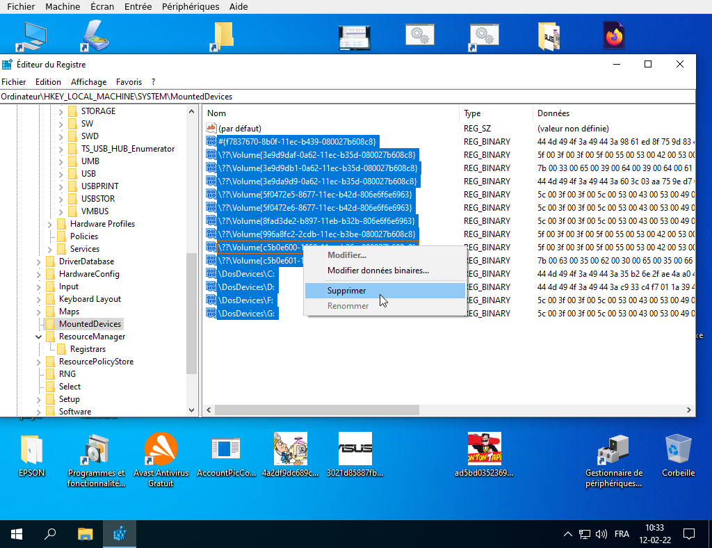

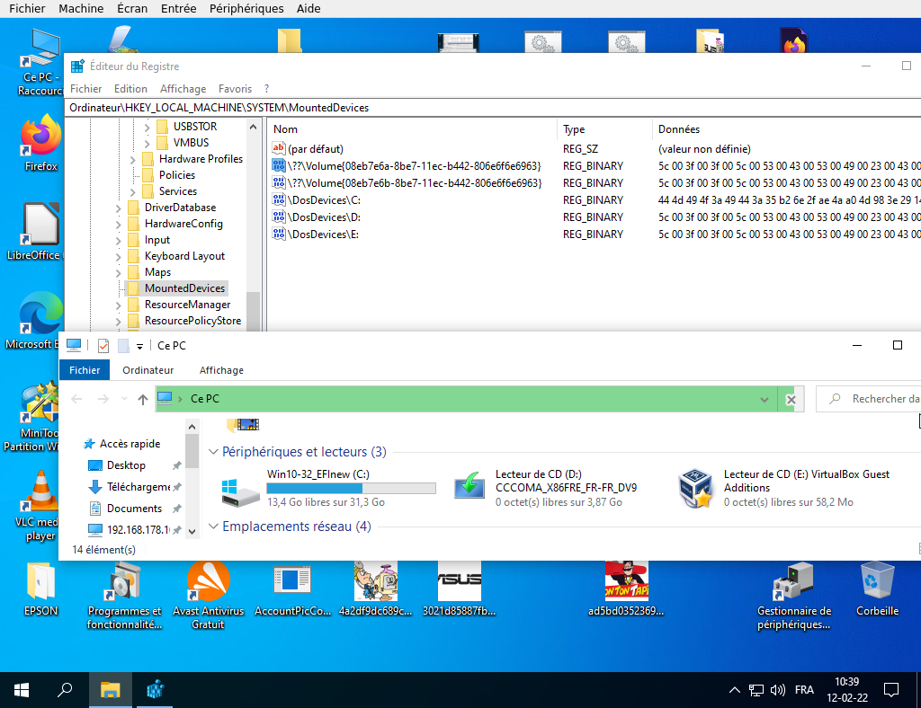

Ces lettres de lecteurs se retrouvent dans le registre de chaque versions Windows dans \HKLM\System\MountedDevices
C'est à cet endroit que se trouve par exemple la lettre de lecteur de clé USB qui ont été branchées sur ta machine dans le passé (et qui retrouve la même lettre de lecteur que dans le passé) (utile pour qu'un backup sur disque USB retrouve tous seul sa lettre de lecteur.)
Ce rappel du registre et de l'emplacement des clés tu l'avais fait déjà je crois, mais peu utilisé, j'avais oublié.
J'ai pour plusieurs lecteurs externes de sauvegarde de données la lettre I: je ne la change pas car elle est pratique.
Juste j'en ai une pour les Images, (d'autant que c'est sur un disque HD externe 3.5 alimenté et en 3 partitions donc 3 lettres).
Dans "l'historique" du registre c'est la foule:
Capture-clé dans registre Win-10.JPG (114.95 Kio) Vu 1867 fois
Tout est Ok, j'ai pu réinstaller les Mozilla Thunderbird et firefox avec leurs paramètres sauvegardé&s sur HD.

Concernant les "MountedDevices"
Ce sont simplement les points de montages que Windows a stocké.
Pour les lettres de lecteurs, si chaque partitions de chaque disques, plus les partitions de chaque clés USB (et lecteurs DVD) reçoivent une lettre de lecteur...
Avec le temps, tu auras utilisé les 26 lettres de lecteurs possibles. (et donc une nouvelle clé USB ne recevra pas de lettre de lecteur) :mrgreen:
Tu peux supprimer la totalité des points de montages fait par le système (il faut laisser la 1ere ligne "par défaut")
Après redémarrage, Windows redonnera la lettre C: à la partition système et une lettre de lecteur aux partitions ou périphériques trouvés sur ta machine.
Ce qui revient après suppression.png (182.27 Kio) Vu 1856 fois
Tous ça pour dire que tu peux virer sans risque les DosDevices que tu ne vois pas dans l'explorateur. (ou ne rien faire)
