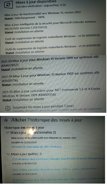

Bonsoir
1 Mes questions :
Est il possible et comment
- installer les 5 mises à jour Windows " En attente " et celle 100% téléchargée
- éviter les plantages à répétition
ou bien
me faut il " ribloner " cet appareil ?
2 Contexte
Je conservais en secours, malgré l'impossibilité, depuis presque 2ans, de l'utiliser ce note-book 1er Problème
Il plante systématique avant même d'ouvrir une application 2ème Problème
Après de nombreux redémarrages WinUpdate a fini par télécharger les MàJ suivantes MAIS qui restent attente (les dernières installées sont visibles tout en bas, en utilisant l'ascenseur ) Cordialement
1 Mes questions :
ou bien
2 Contexte

Re: Que faire ?
Tes updates euh datent un peu. ça encombre le système (vu de mon perchoir)
Essaie de vider "software distribution" commee indiqué ici si possible:
https://www.malekal.com/vider-catalogue ... ws-update/
Invite de commande (CMD) mode admin et puis OK à chaque ligne.
Pas certain qu'une mise à niveau réussisse, mais comme indique txuku, essaie
https://www.chantal11.com/2015/11/repar ... chier-iso/
Quant à mettre à la ferraille, mieux vaut installer un linux ou l'effacer et le donner à une association
puis si possible mettre à jour par l'iso récente (téléchargée ailleurs).net stop wuauserv
del /q /s C:\Windows\SoftwareDistribution\*
net start wuauserv

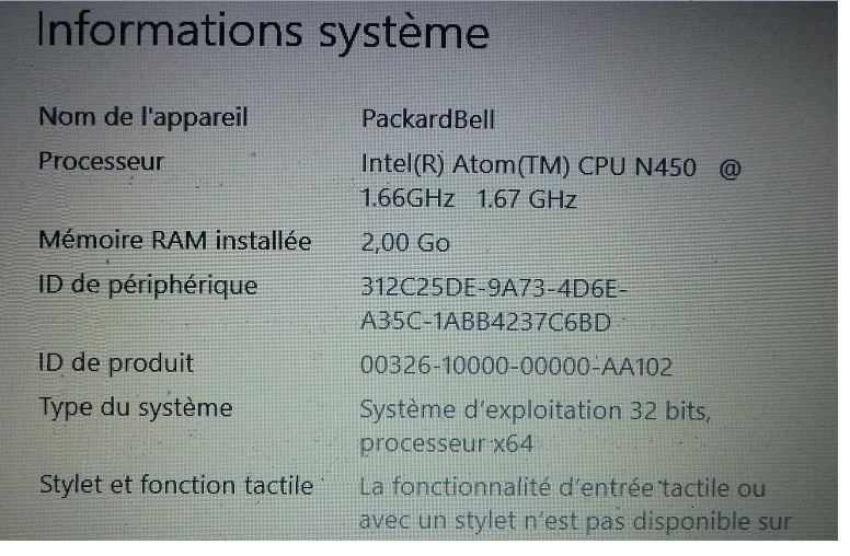

Re: Que faire ?
Sur cette machine, il faut être très patient !
Elle n'a qu'un seul cœur, et en plus, il est très (trop) lent. (1.6 Ghz)
Si tu souhaites voir une vidéo YouTube ou l'info en direct, le minimum pour un fonctionnement normal est un processeur à 2 cœurs fonctionnent chacun à 2 GHz, et c'est pareil sous Linux.
Si tu t"accroches à Windows 10, les mises à jours seront toujours extrêmement longues (des heures)
De plus, sous Windows s'ajoute des tâches planifiées de défragmentations ou optimisations (SSD) et un contrôle régulier concernant les virus.
Ta machine est donc totalement inutilisable pendant cette période.
Quand on regarde la quantité de fichiers téléchargés, si cela concerne une mise à jours, cela varie de 700 MB à 4 GB rien que pour la partie téléchargement.
Concernant tes vues,
Le téléchargement à 100 % n'est qu'une étape (qui peut même repartir pour une seconde partie de téléchargements) et puis commence seulement la décompression des fichiers qui doivent s’installer au plus profond de Windows.
Si le PC est resté éteint pour plus de 2 semaines, toutes les mises à jour non faite seront quand même installées avec les différents redémarrage avant de passer à la suite.
Ce que Mwonex te propose (mise à niveau) est une option si ton système est en retard d'au moins 6 mois, mais cela reste très long et le risque que la machine plante reste important.
Concernant l'ordre des installations, c'est Microsoft qui décide des priorités.

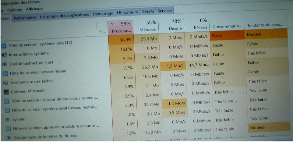

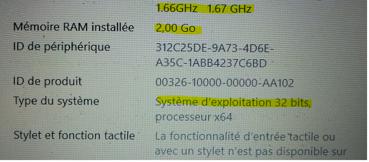

Re: Que faire ?
Béo le gros problème du PC vient de la capacité et puissance du matériel de l'ordinateur.
Comme l'évoque jjcojax. >> Petit processeur avec seul coeur et très peu cadencé.(Il faudrait un processeur d'au moins 2 coeurs et plus cadencer.)
Mais il n'y aussi que 2 Go de mémoire RAM, (C'est beaucoup trop juste pour un bon fonctionnement 4 Go serai plus confortable)
Alors qu'il y a un processeur de 64 bits, il a un système d'exploitation de 32 bits installé sur l'ordinateur.
L'inconnu, c'est le disque dur, quelle est sa capacité et d'espace libre.
Sans parler du retard de la mise à jour du système windows 10 que l'on vois sur ta capture avec version 1909.
Dans ces conditions, les mises à jour récents ne vont pas s'installer.
Et les dysfonctionnements et les plantages vont donc se multiplier.

Re: Que faire ?
et l 'occupation de la mémoire 50% à 60% n'explique pas les plantages !
Le site Intel annonce 2 logiciels possibles Vista 64 bits et Win7 32 bits.
Ce Packard (pas encore pou)Bell tournerait il mieux avec Win 10 64 bits ?
jjcojax nous a répondu par avance :
Sur une même machine, la version 32 bits (que ce soit Windows ou Linux) sera pratiquement 50% plus rapide que la version 64 bits, et utilisera aussi moins de mémoires = il t'en reste donc plus pour tes autres programmes.
ce qui est validé par le choix de Packard Belle de l'OS d'origine Win7 32 bits alors que le processeur aurait pu tourner avec Vista 32 bits
Quitte à restaurer l'OS à partir d'une ISO QUE PENSER DE VERSION 64 bits et laquelle (Win10) ?
J'ai désactivé provisoirement les MàJ de WinUpdate, les plantages sont plus espacés,
à tel point que j'avais réussi à mettre à jour la messagerie IMAP de Thunderbird (plusieurs milliers de messages (mais en beaucoup trop de fois à cause des plantages inexpliqués et inexplicables pour moi )
2 Ce matin, Thunderbird seul ouvert, re-téléchargeant (je ne sais pas porquoi)1967 +n messages sur 2592 d'un serveur IMAP, le Gestionnaire des taches affiche le processeur utilisé à environ 85% (mais quelquefois à 99%), le DD à 7% et la mémoire seulement 62 % (le PC d'où je poste montre une mémoire de 8Go occupée à 48 %)
Je ne tiens pas à utiliser Linux ou Mint Mate, ce Packard Bell serait un ultime dépannage au cas où une des deux machine du " Ménage " tomberait en panne et sais que le 1er problème venu avec Linux ou Mint Mate, m'arrêterait (j'ai utilisé avec succès un premier portable avec Linux)
3 Ça y est, NOUVEAU PLANTAGE (1er ce matin) alors qu'il restait 464 messages à télécharger (comme l'indique Tdb après le redémarrage suivant du note book et MàJ de Tdb) et plus de 30 min de fonctionnement normal.
N'y a t il vraiment aucun moyen de lire un rapport de plantage qui explique ce qui pourrait être fait sur la machine en l'état pour désormais les éviter ?
4 2ème PLANTAGE de la matinée après cette fois un téléchargement de seulement 23 messages /464 sur Thunderbir + IMAP et moins de 5 min de fonctionnement du portable.
5 Redémarrage
Curieusement Tbd volontairement fermé alors qu'il indiquait le téléchargement du message 100/les 464 restant à télécharger

J'ai refermé Tdb ouvert l'Explorateur. Le Gestionnaire de tache indique environ les % suivants : Processeur 8 souvent mais 52 parfois , Mémoire 44 et DD 1
Voyons voir le plantage :
12 :16 il y a environ 10 min de fonctionnement
12:20 :Je reviendrais " Éditer " si personne ne poste avant le prochain plantage.
La machine avait été livrée avec Win7 32 bits Starter (OS allégé pour ce genre de petite configuration) qui fonctionnait parfaitement pour les besoin de son utilisatrice (Thunderbird, Firefox, AOo,)Alors qu'il y a un processeur de 64 bits, il a un système d'exploitation de 32 bits installé sur l'ordinateur.

1 Pas d'autres dysfonctionnements hors le blocage des MàJ, difficile de faire pire que les plantages jusqu'au 08/03/22.Sans parler du retard de la mise à jour du système windows 10 que l'on vois sur ta capture avec version 1909.
