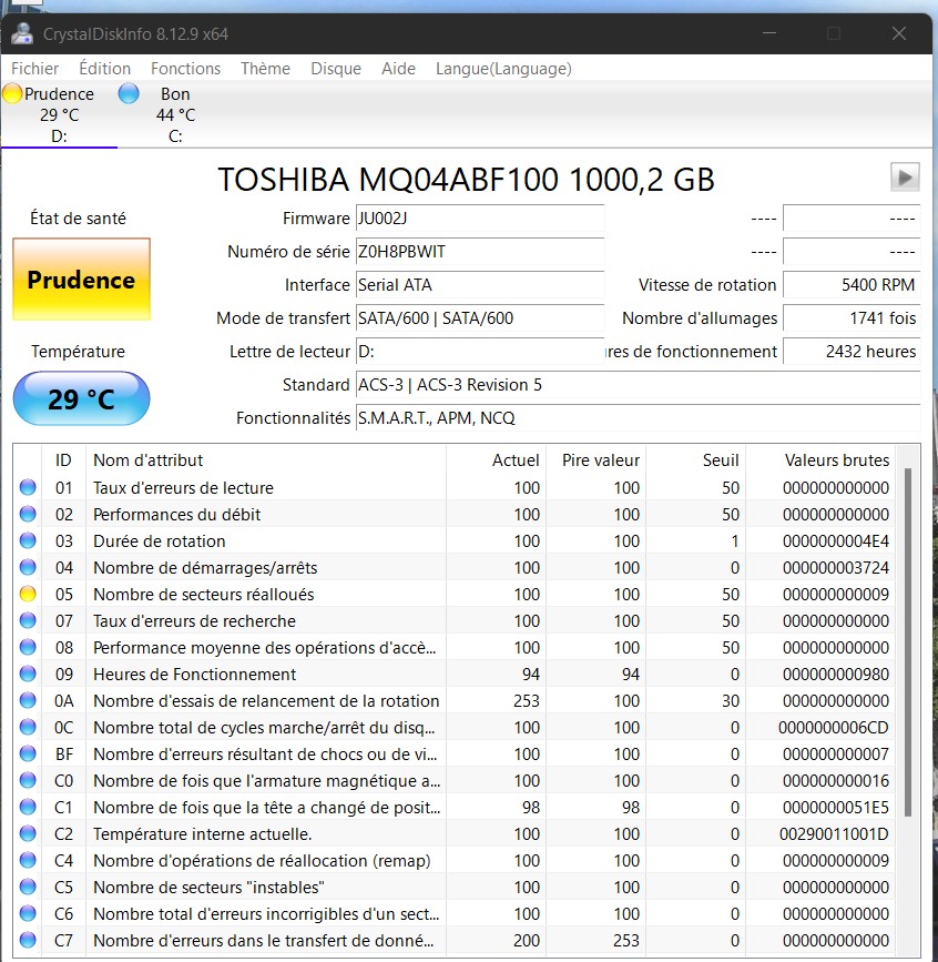

Comme promis, le pc est revenu et bien réparé.
Je n'avais signalé que le problème de charnière, et malgré çà, ils ont changé le disque dur HDD que crystaldiskinfo m'avait signalé comme "prudence" avec 9 secteurs réalloués.
Donc, soit le SAV ACER s'est bien amélioré soit j'ai eu de la chance ! LOL !

Non, ce n'est pas le ssd qu'ils ont changé, mais le hdd.
Le hdd ancien de 1 TO :
Capture crystal fév 2022.jpg (234.95 Kio) Vu 1993 fois

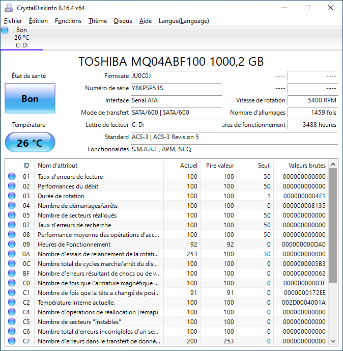

Le hdd nouveau qu'ils ont installé de 1 TO :
Capture crystaldiskinfo HDD nouveau.jpg (215.53 Kio) Vu 1993 fois

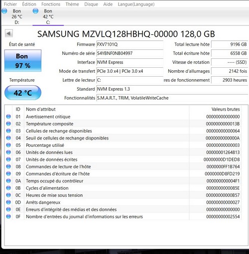

Le ssd qu'ils n'ont pas touché de 128 Gb:
Capture sdd 128 GB ancien toujoiurs présent.jpg (76.87 Kio) Vu 1993 fois

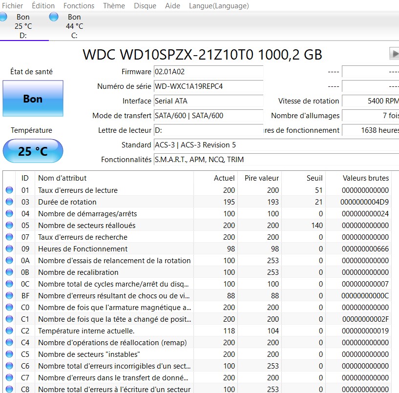

J'ai un disque semblable à ton ancien sur mon portable Asus.
disque 1 TB.png (59.81 Kio) Vu 1991 fois
Nombre de secteurs réalloués = 0,
Secteur incorrigibles = 0
pour 145 jours de fonctionnement (le PC va sur les 4 ans)
Normalement, pour un disque 2"1/2, les défauts commence après 3 à 4 ans de fonctionnement (et 6 à 7 pour les disques 3"1/2) exemple 1 .... exemple 2
Pour un SSD, l'usure concerne la quantité de données écrites et pas forcement une défectiosité Un SSD que je torture depuis 6 mois
